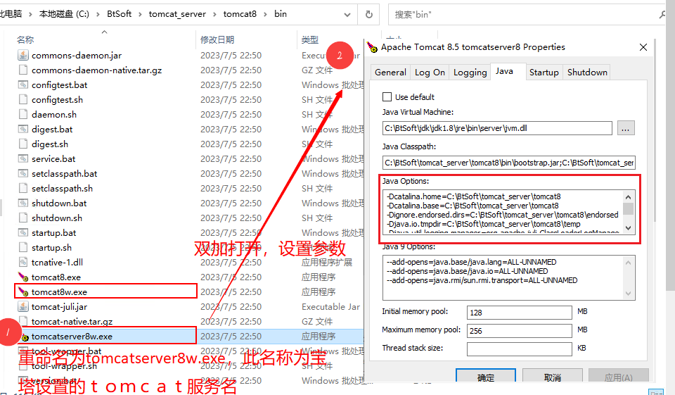

发表于 2023-7-6 10:22:31 | 显示全部楼层
官方get不到点?没有启动参数的需求?看我图片操作,点赞。
