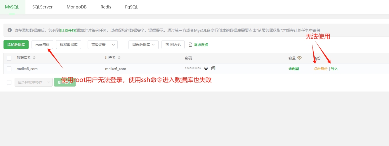

面板、插件版本:最新版本
系统版本:debian11
问题描述:MySQL 10.11.6-MariaDB,数据库导入/备份都用不了,使用phpmyadmin就可以导入!

使用phpmyadmin登录root的数据库用户也不行!但是可以登录创建的数据库,尝试使用命令:
  1. sudo mysql -u root -p
设置数据库密码,也无法进入

发表于 2024-4-12 10:31:47 | 显示全部楼层
发表于 2024-4-12 10:32:20 | 显示全部楼层
运维技术南一 发表于 2024-4-12 10:13
您好,数据库导入和备份都用不了是指在哪里操作的,面板还是命令行
通过报错内容来看您都没有连接上数据库
