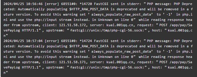

2024/04/25 10:58:19 [error] 68551#0: *14740 FastCGI sent in stderr: "PHP message: PHP Deprecated: Automatically populating $HTTP_RAW_POST_DATA is deprecated and will be removed in a future version. To avoid this warning set 'always_populate_raw_post_data' to '-1' in php.ini and use the php://input stream instead. in Unknown on line 0" while reading response header from upstream, client: 121.51.58.172, server: kuai.001qq.cn, request: "POST /app/pay/SavePayLog HTTP/1.1", upstream: "fastcgi://unix:/tmp/php-cgi-56.sock:", host: "kuai.001qq.cn"

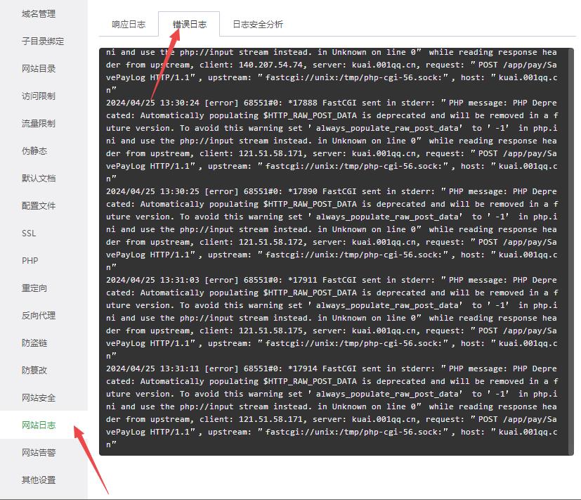

您好,这个报错信息是您在哪里看到的,有做过什么操作吗,截图看一下

这个里面,应该是php的问题

从提供的日志信息来看,你的 PHP 环境遇到了一个关于 $HTTP_RAW_POST_DATA 的废弃警告。$HTTP_RAW_POST_DATA 是一个包含 POST 请求原始数据的全局变量,在 PHP 5.6.0 之后就已经废弃,并在后续的 PHP 版本中被移除
修改 php.ini 文件
找到你的 php.ini 文件,并编辑它。这个文件的位置可能因你的服务器配置和 PHP 安装方式而有所不同。常见的位置包括 /etc/php.ini、/etc/php/7.x/apache2/php.ini 或 /etc/php/7.x/cli/php.ini(其中 7.x 是你的 PHP 版本号)。
在 php.ini 文件中,找到 always_populate_raw_post_data 这一行(如果没有,你可以手动添加),并将其值设置为 -1:
always_populate_raw_post_data = -1
修改完之后保存文件,重启php

谢谢,已经解决
