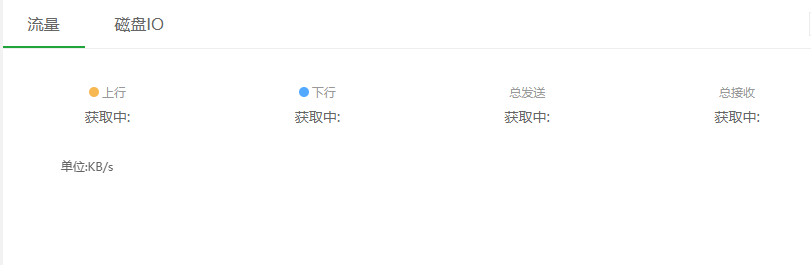

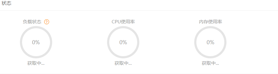

更新到7.7.0版本,状态无法获取,APP端提示连接失败,什么问题?

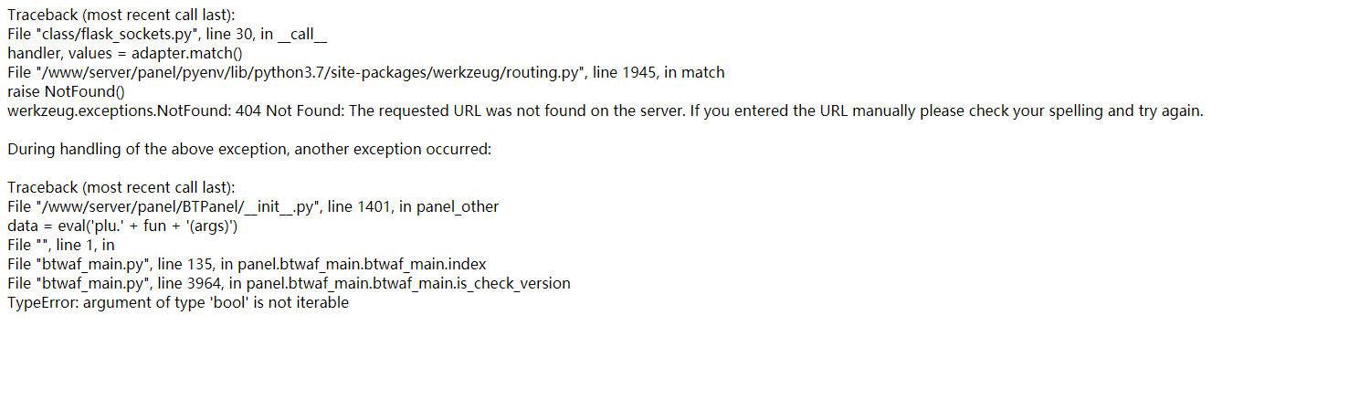

我也一样,但是你们升级的脚本其中有一个地址404,导致中断,请立即修复

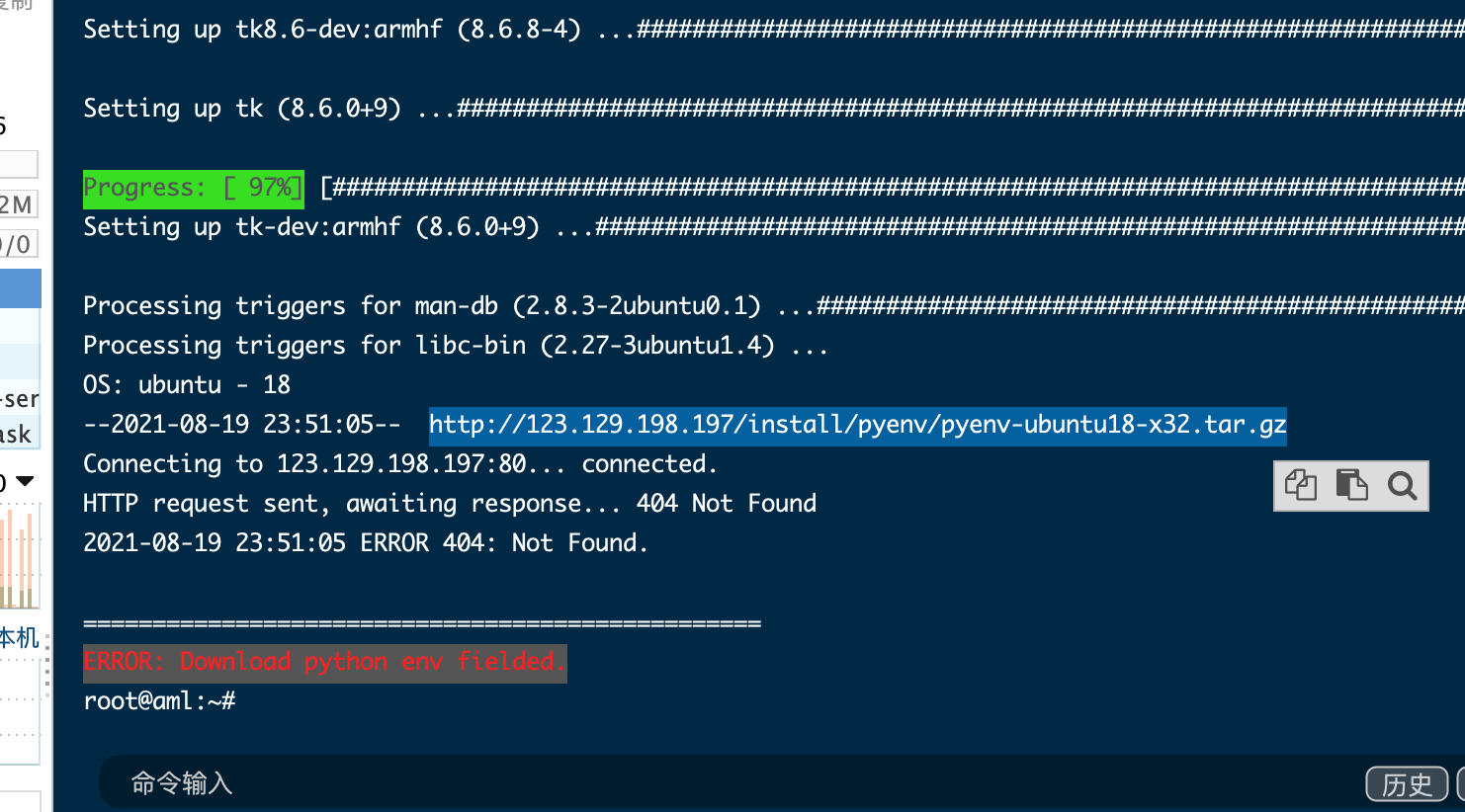

您好,您之前是从什么版本升级上来的?目前面板暂时不在提供32位操作系统的安装包。
发表于 2021-8-20 13:10:05 | 显示全部楼层
大炮运维V587 发表于 2021-8-20 09:36
您好,您之前是从什么版本升级上来的?目前面板暂时不在提供32位操作系统的安装包。 ...
就是770的上一个版本升级的,确实是32位的,但是现在该怎么办

发表于 2021-8-20 17:21:34 | 显示全部楼层
大炮运维V587 发表于 2021-8-20 16:14
你好,您把这个脚本下载后上传到您的服务器上,使用 bash update_panel.sh更新就可以了
用了 还是会发生截图上面那个情况,http://123.129.198.197/install/pyenv/pyenv-ubuntu18-x32.tar.gz
Connecting to 123.129.198.197:80... connected.
HTTP request sent, awaiting response... 404 Not Found
2021-08-20 17:20:27 ERROR 404: Not Found.
