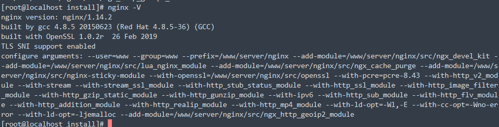

首先编写一个路径为/www/server/panel/install/nginx_prepare.sh的nginx安装前置脚本,用于安装nginx前安装好依赖库及模块源码
若已安装下载好依赖库或模块源码包可跳过此步骤
以下为添加geoip模块为例
将下列代码写入到/www/server/panel/install/nginx_prepare.sh
  1. #!/bin/bash
  2. #安装依赖库
  3. yum install libmaxminddb-devel -y
  4. #下载第三方扩展源码
  5. git clone https://github.com/leev/ngx_http_geoip2_module.git
注1:执行此脚本的当前路径为/www/server/nginx/src
注2:安装Nginx前会自动清空/www/server/nginx/src目录
编写好脚本后,将要额外添加的编译参数写入至/www/server/panel/install/nginx_configure.pl
  1. echo "--add-module=/www/server/nginx/src/ngx_http_geoip2_module" > /www/server/panel/install/nginx_configure.pl
注1:请确保添加的编译参数正确,否则将导致安装nginx失败
注2:若不需要额外添加编译参数删除/www/server/panel/install/nginx_configure.pl文件即可
最后通过面板安装nginx即可
