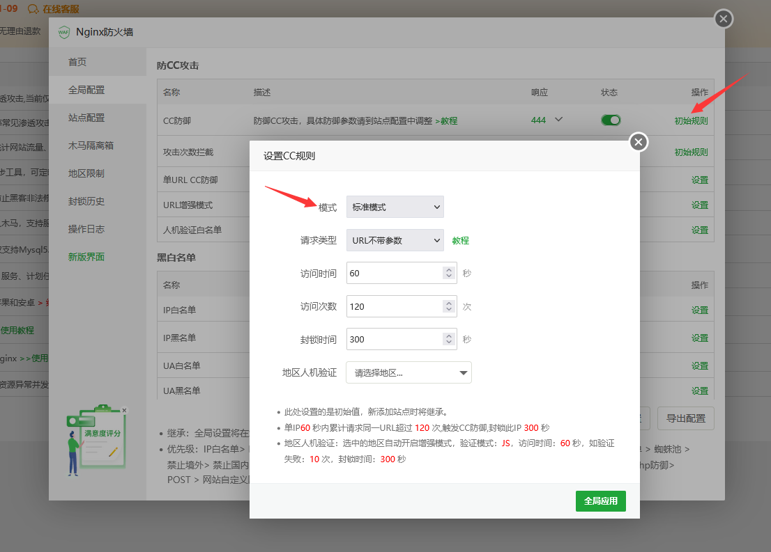

链接末尾跟随的?btwaf=27137889查询参数是啥意思?

一直都在用标准模式呀,请问从哪关闭增强模式?

一直都是标准模式,但是有上述问题。

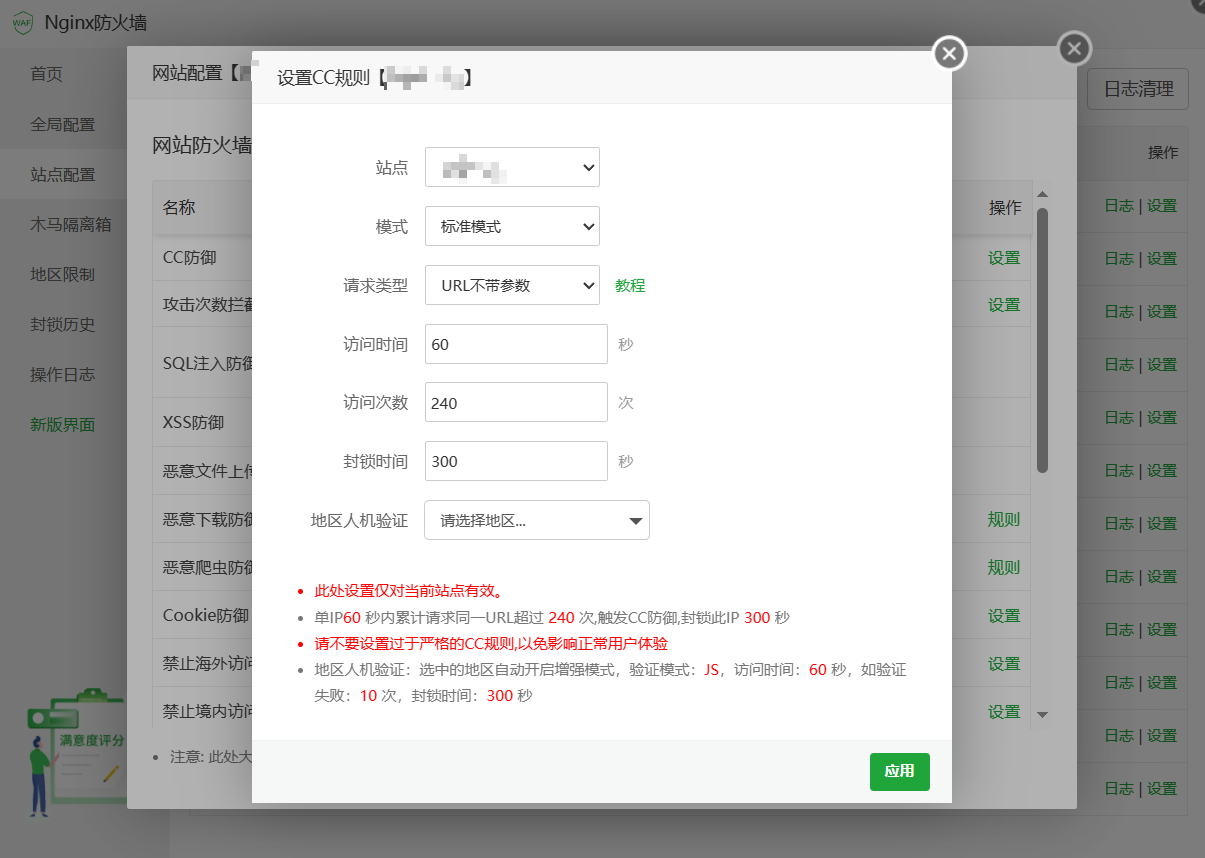

检查一下站点配置,里面的cc防御

一样,也是标准。从来没开启过增强模式

所以,很奇怪为啥都带参数后缀。

标准模式下,是不会带这个参数的
检查一下操作日志是否操作过,可能是缓存,用无痕模式访问看看

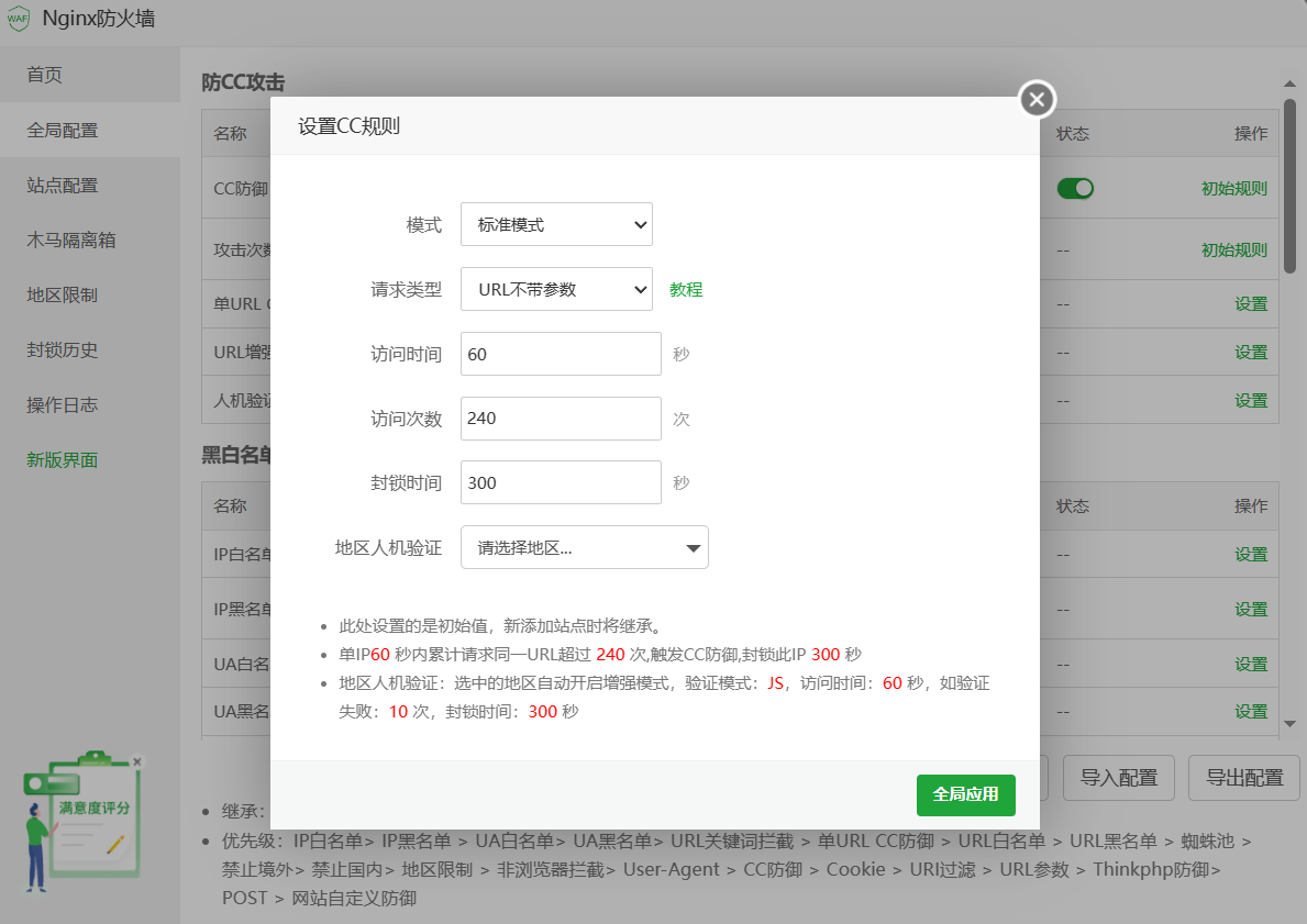

从头到尾没设置过非标准模式,刚把操作日志看了一遍,也没有任何模式的修改。
若是NGINX防火墙缓存,请问如何清除?
又或者如何恢复默认状态?

nginx防火墙没有缓存,缓存是浏览器的
可以将/www/server/btwaf 删除,卸载重装nginx防火墙
删除后之前的数据就没有了
发表于 2024-1-24 22:53:38 | 显示全部楼层
看到是标准模式,实际是增强模式;可能是升级之后的bug;点修复或者卸载重装
