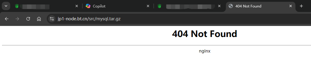

排查了一下,貌似是宝塔节点的问题,我用我自己的电脑请求mysql的src路径返回的也是404

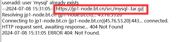

而且url好像还错了?“-”后面少了点东西

发表于 2024-7-9 09:04:47 | 显示全部楼层
宝塔用户_uqxmck 发表于 2024-7-8 18:44
mysql目录也只有个version.pl
目前8.4有些问题,建议换8.0的吧
