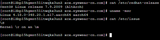

发表于 2023-3-23 14:58:40 | 显示全部楼层
您好  在centos7系统 aarch64架构下 php-7.3+版本不支持zip扩展
如果您是新安装的系统的话建议重装使用debian11或者ubuntu22是支持的
