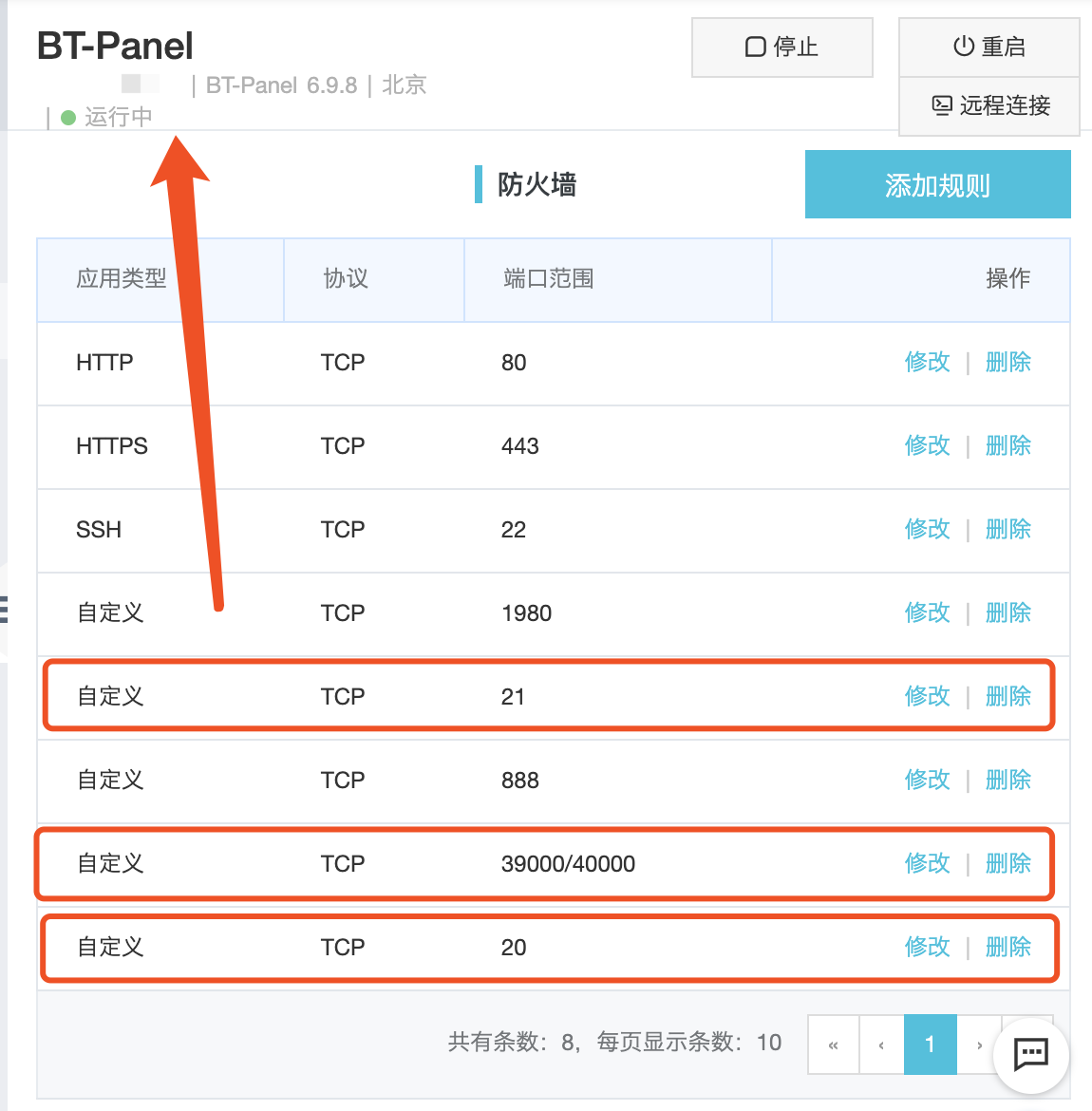

第一就是购买阿里云服务器的时候,在阿里云服务器管理界面,把防火墙的端口打开,这其中需要打开以下几个端口:
21端口、20端口、和39000/40000端口范围,如下图
以上的三个端口必须打开,否则会出现各种问题

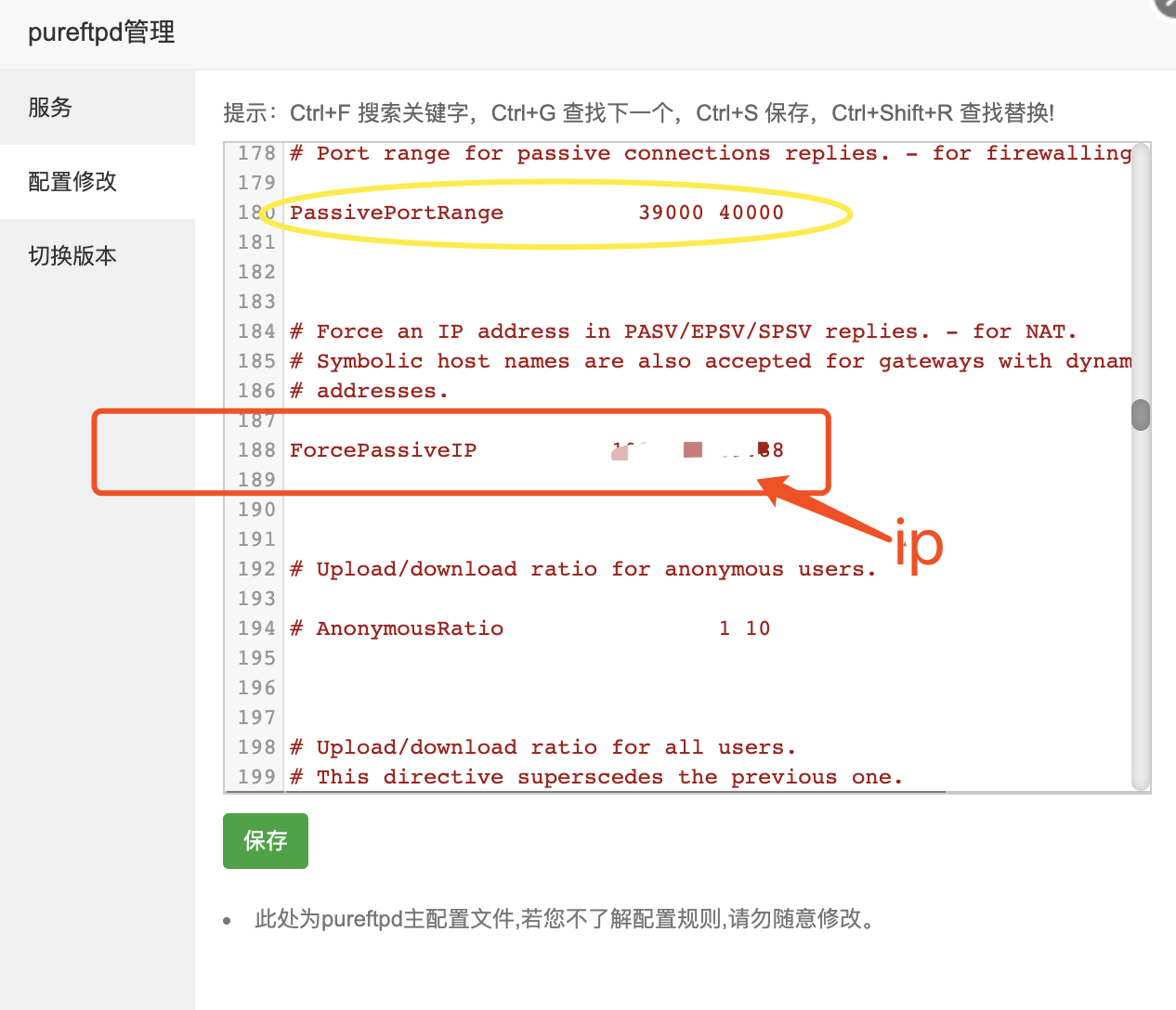

然后我们继续设置:第二部,把宝塔服务端的FTP软件:Pure-Ftpd,这个软件的设置打开,找到如下图位置:
也就是在188行位置,把这里面的ip修改为你购买阿里云的外网IP地址,同时把前面的  #  去掉,也要注意上面黄色圈就是这个软件需要放行的端口,配置如第一张图所标注。
记得保存,保存,然后记得需要,重新启动服务器,这个不用我详细表述了。

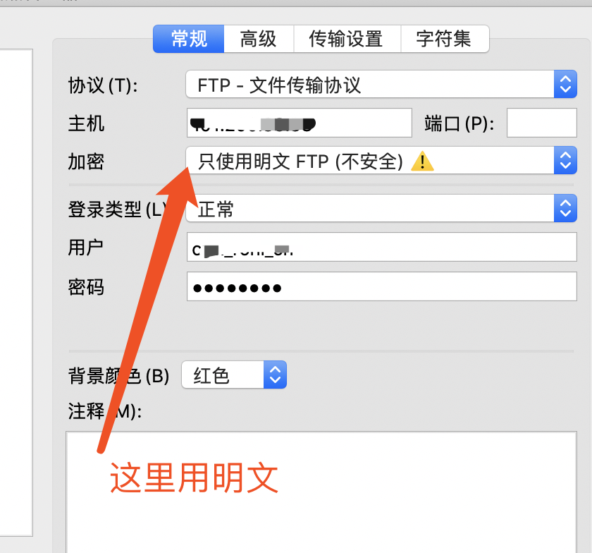

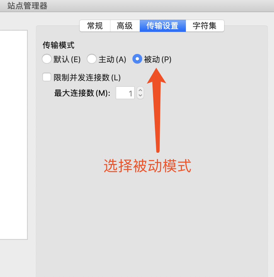

然后第三步就是,设置FileZilla 软件了,如下图
1)设置如下图
2)设置如下图
后面的字符集一般我选择utf-8格式,不是很重要
记得一定要输入对的用户名,IP\和密码等,连接,基本上就搞定了,
