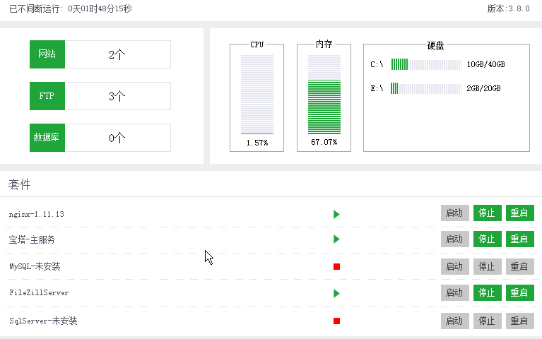

WEB面板打不开!
第二个问题就是 我架设了两个网站
114116.xin 能正常打开
但是TV110.114116.XIN  打不开 尝试了好久!
端口都开了 谁知道为什么呢!
我的网站都是不需要数据库的

发表于 2017-7-19 16:37:58 | 显示全部楼层
1、windows版不支持2008 32位
2、IIS提示存储空间不足,是系统提醒的,IIS安装到C盘,C盘留足够空间就可以
3、500错误 可能原因:1)PHP版本原因 2:)程序错误 不确定可以用phpinfo.php测试
