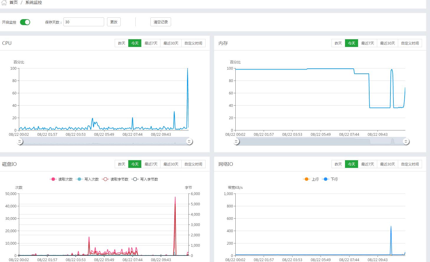

有没有解决办法,按道理1G内存感觉不小了。
发表于 2017-8-22 12:22:06 | 显示全部楼层
阿里云的ECS默认是没有开启虚拟内存的,自己手动开启,重启下就可以解决。

发表于 2017-8-22 18:30:33 | 显示全部楼层
cnnewin 发表于 2017-8-22 18:26
发错面板了,用的是Linux系统,1G内存不够运行WORDPRESS程序吗?
你站点访问量很大吗? 检查一下进程 看是什么服务占用那么高
发表于 2017-8-23 15:40:04 | 显示全部楼层
我大多数的wordpress服务器都是ECS 1G, wordpress 降低内存的方法:
- 使用 cache 插件, 我个人用 w3 total cache
- 建议使用 redis/memcached, opcache
- 使用 mySQL 5.5 <- 这个应该是最重要的
发表于 2017-8-26 02:27:19 | 显示全部楼层
- 使用 cache 插件, 我个人用 w3 total  ...
非常感谢,用缓存内存没有降下来就把服务器升级2G能用。
发表于 2017-8-28 00:06:43 | 显示全部楼层
可以使用CDN,可以缓解(免费的也有很多)
发表于 2020-3-27 17:56:40 | 显示全部楼层
晕了,我现在也碰到这个问题,
1G内存装一个wordpress都跑不动,动不动mysql就自动停止服务了。
请问大家有什么好的解决方法吗?
发表于 2020-3-27 18:00:14 | 显示全部楼层
把php和mysql设置调优一下就行了,我这个站 http://blog.caiwenhao.cn 也是非常低配置,但是并不会卡,小博客用1核1G绰绰有余
