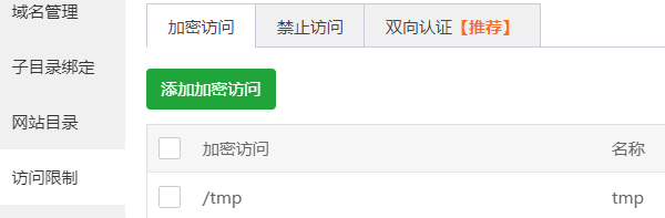

发表于 2023-2-16 09:52:32 | 显示全部楼层
0x92 发表于 2023-2-15 17:20
访问,确实要输入用户名,密码
但输入密码,进入后,
您好,您先把面板中的访问限制删除了,然后在配置里面写上下面的配置
  1. location /tmp {
  2.        autoindex on;
  3.        autoindex_exact_size off;
  4.        autoindex_localtime on;
  5.        auth_basic "admin";
  6.         auth_basic_user_file /tmp/passwd.txt;
  7.       }
也就是我之前发你的配置下面加两行内容,是用来访问认证的,跟面板中的访问限制效果一样,你保存好之后,去终端里面执行下面的命令,注意要修改你的用户名和密码,我这里的用户名是admin,密码是123456
  1. yum -y install httpd-tools
  2. touch /tmp/passwd.txt
  3. htpasswd -bc /tmp/passwd.txt admin 123456
这样你输入密码访问目录的时候,就能看到里面的内容了。/tmp/passwd.txt这个文件是保存用户名和密码的,里面内容是加过密的,如果你要修改这个文件的位置,也要记得修改配置文件里面auth_basic_user_file /tmp/passwd.txt;这个位置,是对应的。admin是用户名,123456是密码,你根据自己的情况修改。

之前,生成目录实现了,现在我想加个访问限制
我用宝塔自带的功能
站点功能》》访问限制>>加密访问>>设置目录,用户名 密码
然后重新访问 www.*****.com/tmp 进去之后
确实有弹出 用户名和密码了
输入用户名 密码 就提示 403 访问不了
之前的索引目录 ,都看不了
你也可以试试,看看是不是 403了
就是想加人密码访问,有办法吗,多谢
发表于 2023-2-15 17:20:39 | 显示全部楼层
访问,确实要输入用户名,密码
但输入密码,进入后,
就提示403
