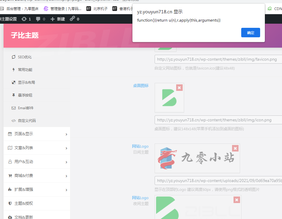

开启Nginx之后,用WordPress搭建的网站,主题配置修改不了了,提示function(){return u(n),r.apply(this,arguments)}
求大佬指点一下,我没开那个防火墙也显示这个,太折腾了。

如果是防火墙拦截了直接关闭防火墙测试即可,直接关闭防火墙还是不行的话就说明是其他问题;
图中的提示看不出来有防火墙拦截的特征呀

你好,这个问题与nginx防火墙无关,提示明显,请检查主题是否有问题

别人也有这种情况他们有的是要关了在保存的了 主题也是开了防火墙才这样的

你可以换个主题试试,我测试无问题,即使安装防火墙也没有拦截;wp更换主题为上传压缩包替换方式,目前防火墙暂时不会对压缩包进行拦截

这个没办法,如果其他主题没问题,就是主题有问题,另外wp主程序版本如果不适用于这个主题也用不了;
你或者换个其他版本的php试试

看提示是有些函数不正确,应该是php的版本不支持导致的

不知道 重新搭建就可以用
