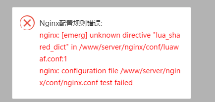

发表于 2019-3-6 11:07:05 | 显示全部楼层
