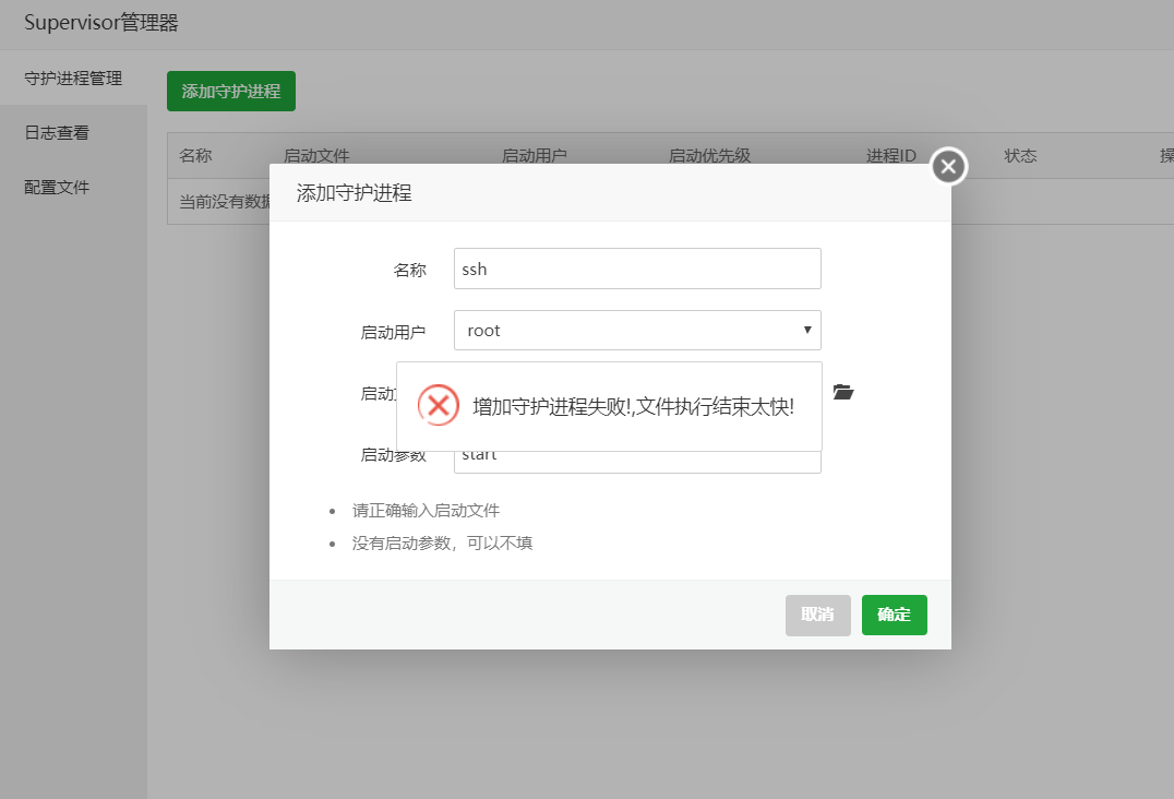

如标题所见,我原本使用的PHP是7.2的,可以正常使用supervisor管理器。但是最近需要用到PHP7.3,只要安装了PHP7.3,supervisor管理器就会崩溃。显示错误提示:增加守护进程失败!,文件执行结束太快! 此问题,我用快照恢复反复测试过,只要PHP7.3和supervisor管理器同时存在,supervisor管理器就会崩溃。

还请管理详查。图片是借用的上个帖子的。

进程是要持续服务的才行,启动php命令执行完就结束了,不会说有其他持续服务的操作。所以添加会提示增加守护进程失败,文件执行结束太快!

不不不,我重新上传我的截图给你看
我现在守护的这个程序是要求1分钟执行一次的sh脚本,在PHP7.2下可以正常守护运行,
但是只要我安装了PHP7.3,supervisor管理器的配置文件选项卡就会无法读取,显示一片空白,
所有的守护进程都无法添加,要不就是显示文件执行结束太快,要不就是显示添加守护进程失败。
PHP7.2和PHP7.3共存都不行。

你这个是有进程id的,相当于有一个持续的服务在运行。

您好,这个数需要常驻进程才能做守护进程的,需要有单独的pid进程,如果仅仅是执行一个php脚本或者命令,请写成死循环
