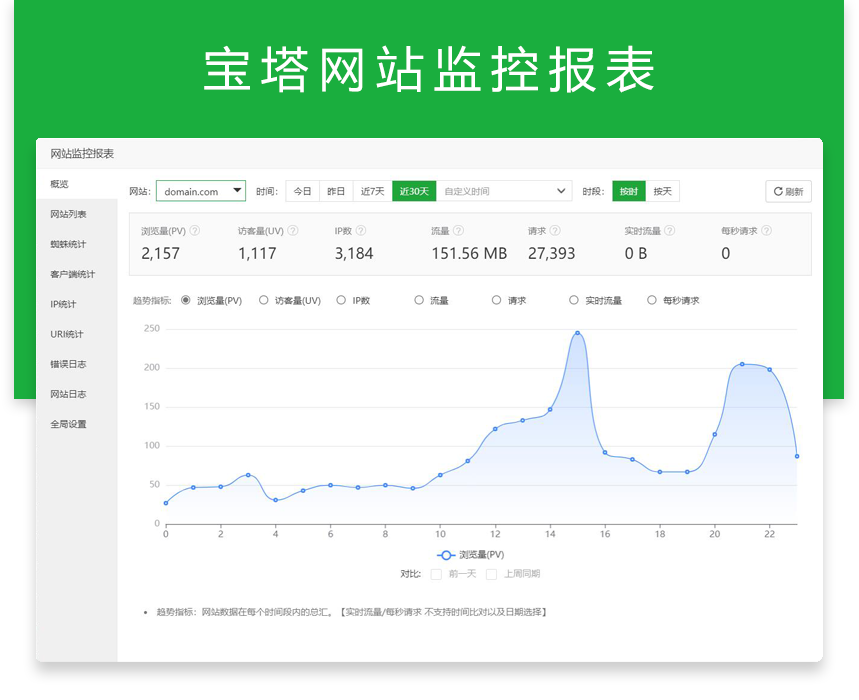

快速预览(仅是图片展示,后文有更详细的插件使用说明)

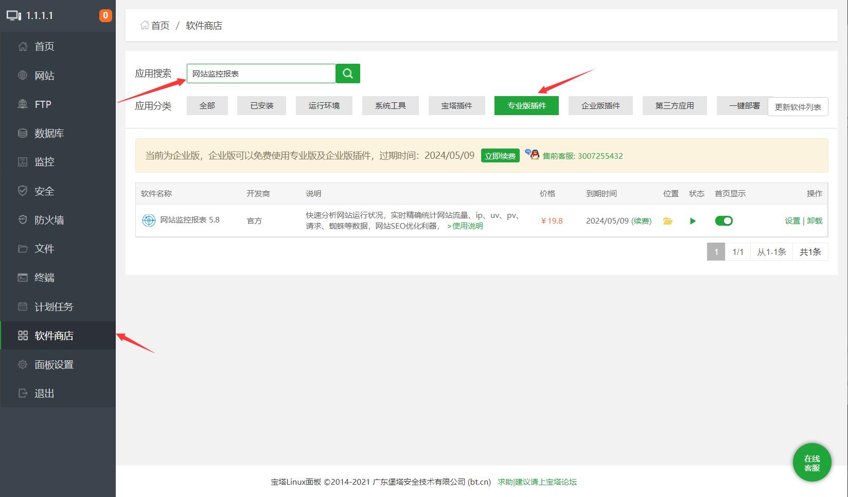

安装步骤如下:
登录宝塔面板-->软件商店-->【关键词搜索:网站监控报表】或【点击专业版插件】-->网站监控报表-->安装

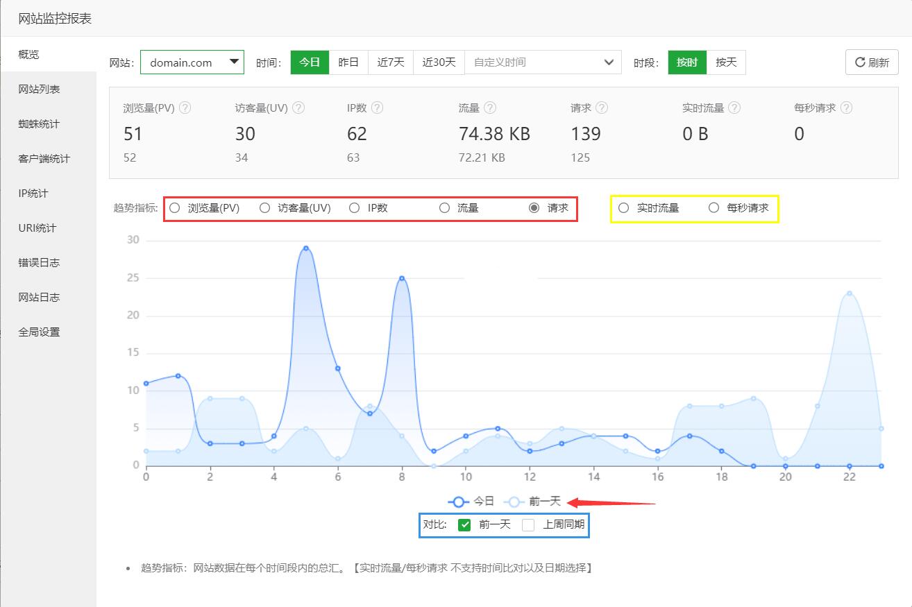

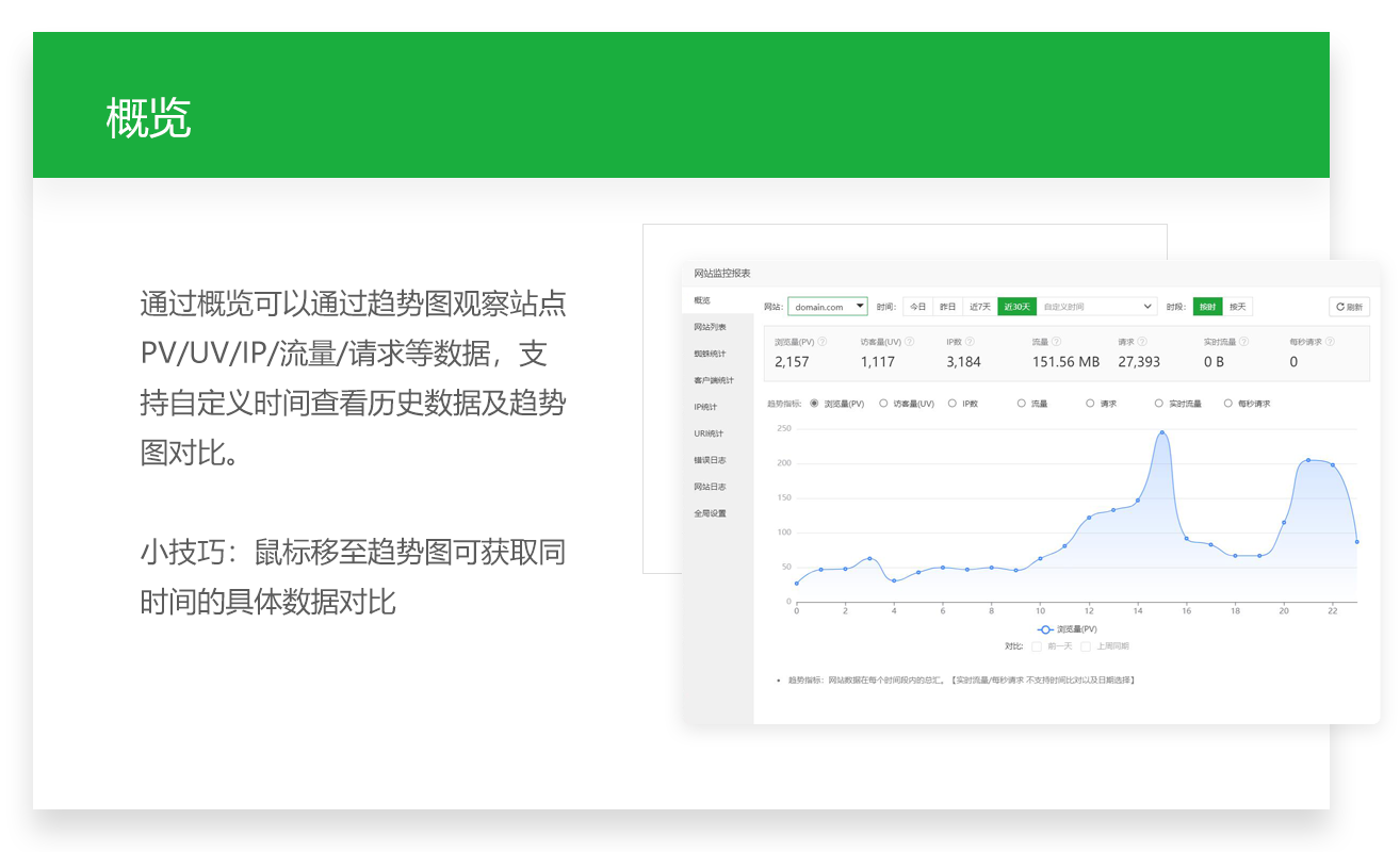

【概览】
启动插件后展现的默认页面是概览页,它的默认展示内容包含用户其中一个网站的今日的浏览量(PV)、访客量(UV)、IP数、流量、请求、实时流量、每秒请求以及趋势指标图。
概览互动操作如下
1.用户可选择展示某个网站今日,昨日,近7天,近30天的日志概览情况,也可以选择自定义时间展示。选择了某个网站后,会记住这个网站,下次打开插件还会显示它。
2.用户可在趋势指标中选择实时流量以及每秒请求,实时流量/每秒请求不支持时间比对以及日期选择。
3.用户可在趋势指标中选择浏览量(PV)、访客量(UV)、IP数、流量、请求的前一天对比或上周同期对比。

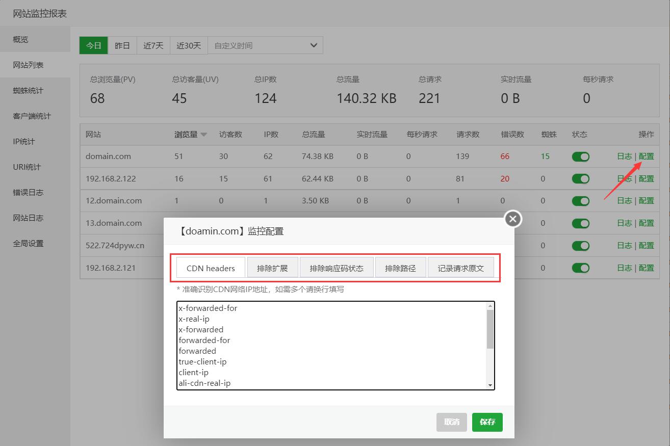

【网站列表】
该页面默认展示今日所有网站以及每个网站的总浏览量(PV)、总访客量(UV)、总IP数、总流量、总请求、实时流量、每秒请求信息。
网站列表互动操作如下
1.用户可选择展示今日,昨日,近7天,近30天的信息,也可以选择自定义时间展示。
2.点击某个网站右边的日志按钮跳转到网站日志页面。
3.点击某个网站右边的配置按钮将可以进行监控配置,可设置CDN headers、排除扩展、排除响应状态码、排除路劲、记录请求原文。(详细说明在文末)

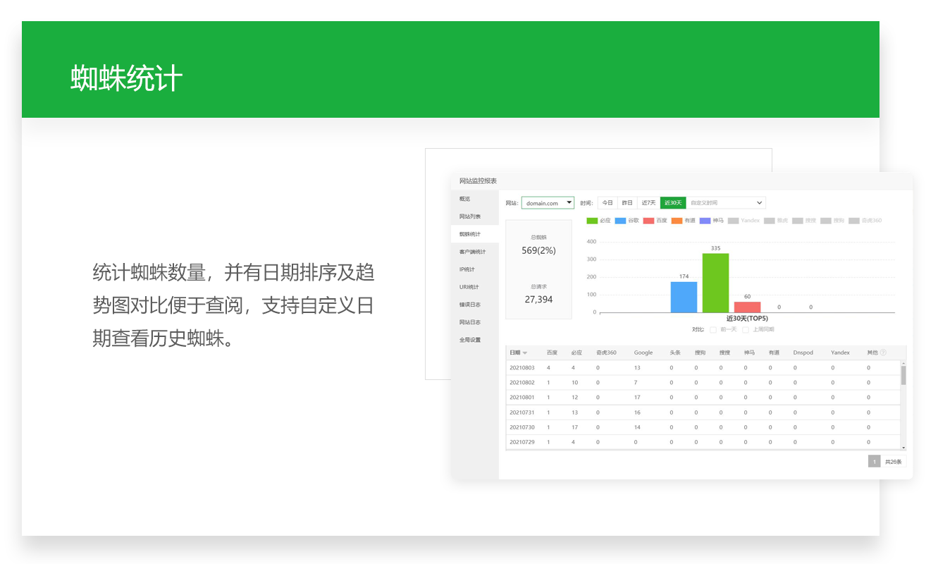

【蜘蛛统计】
该页面默认展示某个网站每一天的所有蜘蛛情况,上面柱形图可选择展示的时间以及需要在柱形图上查看哪些蜘蛛。
蜘蛛统计列表互动操作如下
1.用户可选择某个网站展示今日,昨日,近7天,近30天的信息,也可以选择自定义时间展示。
2.点击显示某个蜘蛛柱形图。
3.鼠标放到柱形图上可显示今日蜘蛛TOP信息。

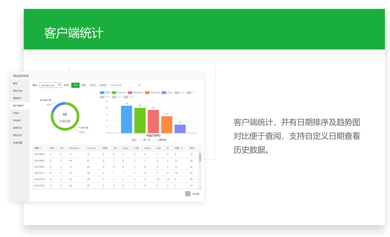

【客户端统计】
该页面默认展示某个网站每一天的所有客户端情况,左侧圆形图展示PC以及移动客户端的比例,右侧柱形图可选择展示的时间以及需要在柱形图上查看哪些客户端。
客户端统计互动操作如下
1.用户可选择某个网站展示今日,昨日,近7天,近30天的客户端信息。
2.点击显示某个客户端柱形图。
3.鼠标放到柱形图上可显示今日客户端TOP信息。

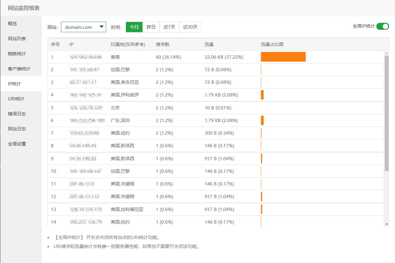

【IP统计】
该页面默认展示某个网站今日的IP统计信息,它将展示IP、归属地(仅供参考)、请求数、流量、流量占比图。
IP统计互动操作如下
1.用户可选择某个网站展示今日,昨日,近7天,近30天的IP信息。
2.开关全局IP统计。

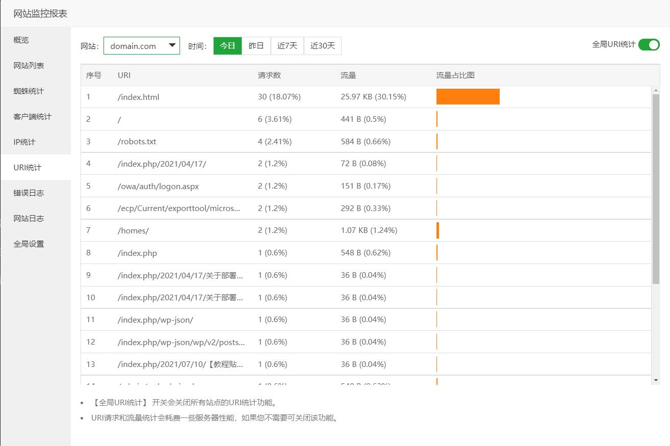

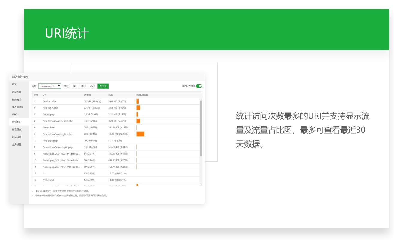

【URI统计】
该页面默认展示某个网站今日的URI统计信息,它将展示URI、请求数、流量、流量占比图。
URI统计互动操作如下
1.用户可选择某个网站展示今日,昨日,近7天,近30天的URI信息。
2.开关全局URI统计。

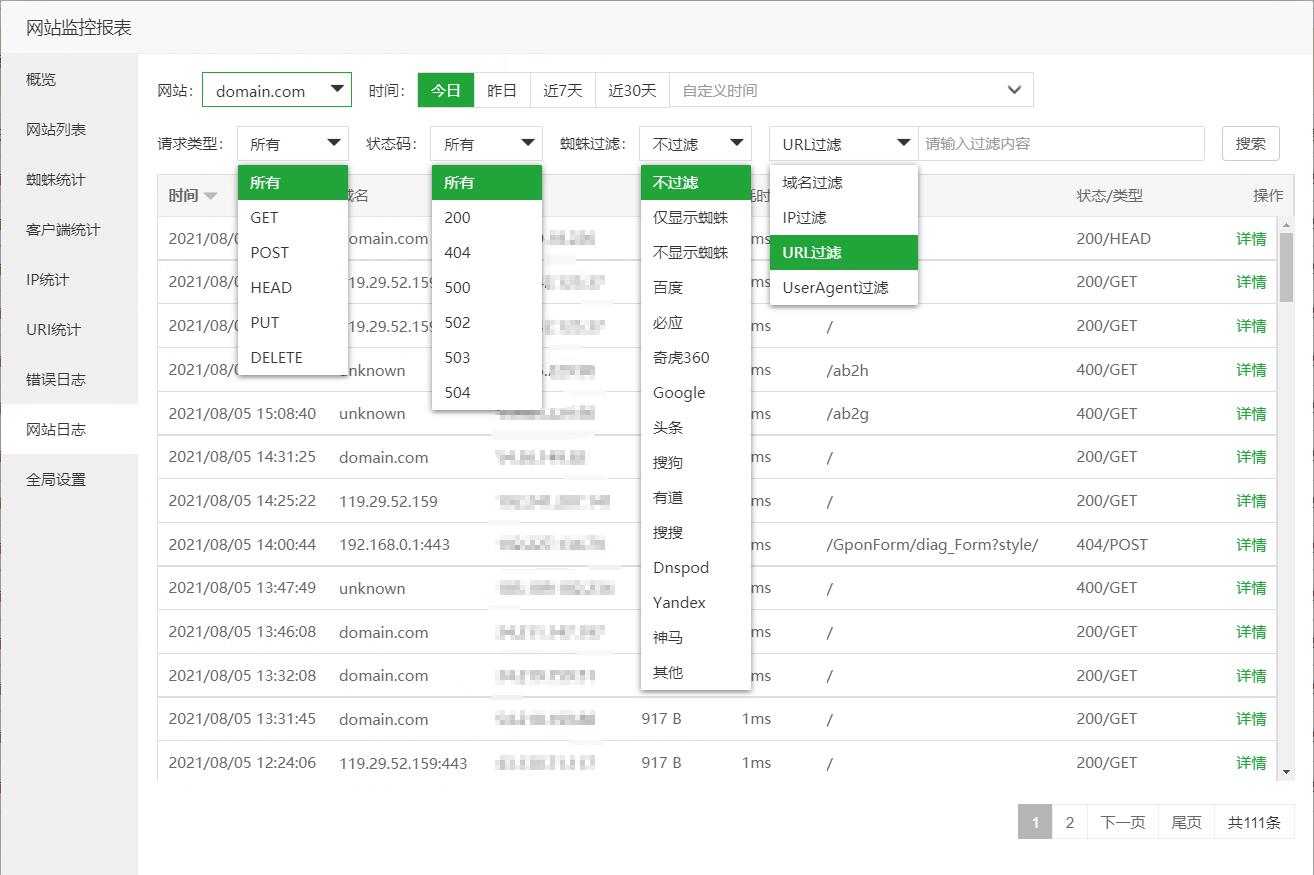

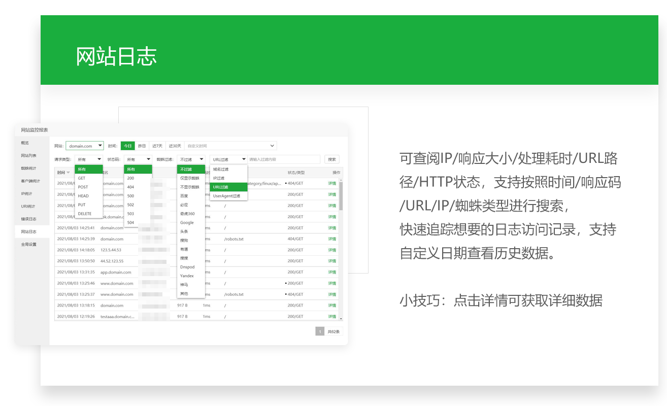

【网站日志】
该页面默认展示某个网站今日包含所有请求类型、所有状态码类型且不过滤请求的网站日志信息。
网站日志互动操作如下
1.用户可选择某个网站展示所有、某一个类型、筛选过滤蜘蛛和域名过滤、IP过滤、URL过滤、UA过滤的网站日志。
2.用户可选择按今日,昨日,近7天,近30天,自定义时间展示网站日志信息。
3.用户可按请求类型、状态码、蜘蛛类型、域名过滤、IP过滤、URL过滤、UA过滤筛选查看网站日志。
4.用户可按时间倒序查看日志。
5.用户可在每一个网站日志的右侧点击详情,查看该日志的详细信息。

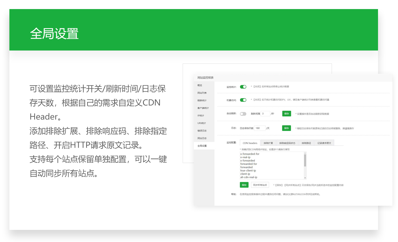

【全局设置】
该页面可进行监控统计、机器访问、自动刷新等开关操作。可设置日志保存的天数,注意:缩短日志保存天数原有记录的日志将被删除。用户可全局设置CDN headers、排除扩展、排除响应状态码、排除路劲、记录请求原文。
注意:保存按钮仅会保存输入的信息;而同步所有站点会同步当前所选中的监控配置内容。

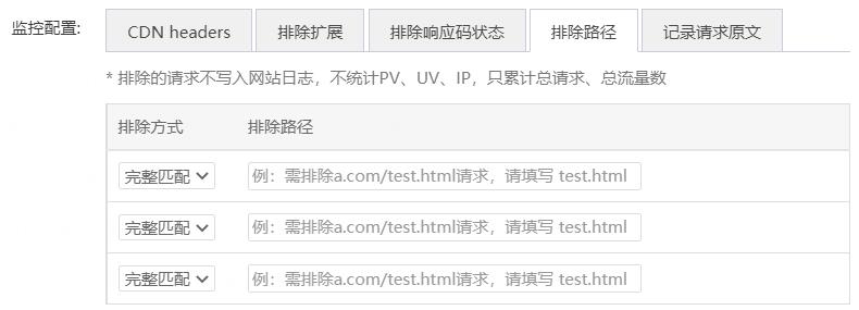

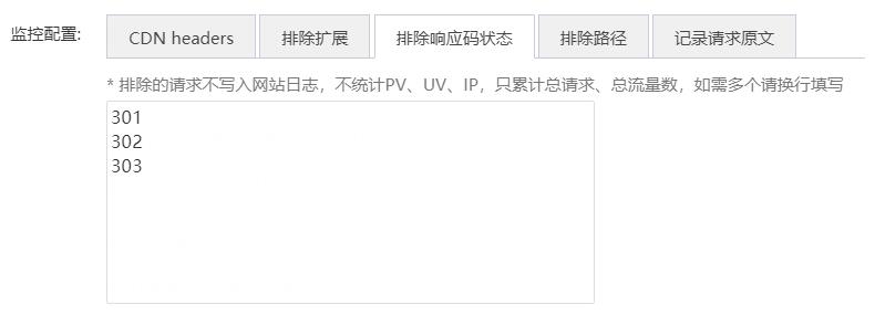

【监控配置】

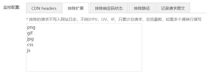

注意:以下所有排除的请求不写入网站日志,不统计PV、UV、IP,只累计总请求、总流量数,如需多个请换行填写。
排除扩展
排除响应状态码
排除路劲
记录请求原文
HTTP请求原文包括客户端请求详细参数,有助于分析或排查异常请求;
考虑到HTTP请求原文会占用额外存储空间,默认仅记录500错误请求。
如需记录POST请求原文,请勾选。【Apache用户暂时不支持,请知悉】
