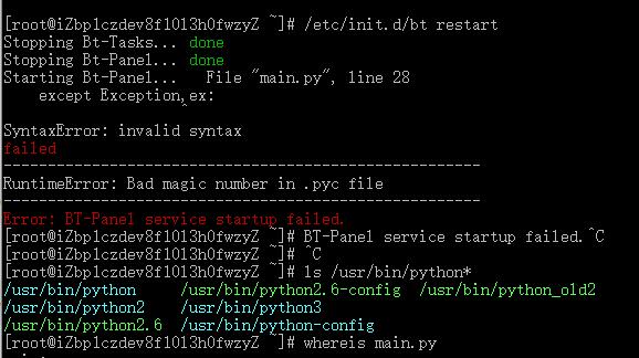

为了安装Let's Encrypt SSL 把 Python升级到了3.3.0
当时没有重启面板,后台配置也成功了,也成功获取到 SSl。
隔了1个小时,发现宝塔面板进不去了
也刚好有个同样升级了的朋友,表示面板进不去了。
希望有官方来....解决一下。

可以解决,首先你升级的时候,python2.7有做过备份
比如/usr/bin/下还有python2.7 python2.7.5之类的
然后去编辑/etc/init.d/bt
把文件里所有的python改成python2.7(就是你备份的python2的程序)
保存后重启宝塔服务
/etc/init.d/bt start
应该就跑起来了
关于yum firewalld之类的也可以用类似方法操作
网上搜一下应该也有解决方案

看了下代码···原来 官方的 面板是基于......2.6写的,很多语法都是2.6的,现在3.X的语法 都不一样,难怪会报错。
我估计我这一把玩大发了,要......思密达了 。
