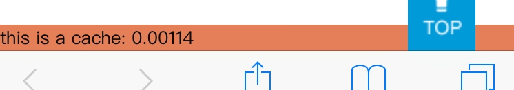

2、如果你想在页面上看到脚本执行时间和缓存加载时间,打开index-with-redis.php文件请设置$debug = 1;
3、将index-with-redis.php上传到Wordpress的根目录,如果你使用的是nginx,重命令原来的index.php为任意其它名字,把index-with-redis.php重命名为index.php
4、如果你使用的是Apache,则需要把.htaccess中出现的index.php替换成index-with-redis.php,我命名的是下面图片的名字。
5、所有的操作完成后,你就可以刷新一下Wordpress页面,查看Redis缓存效果了
测试了下,执行速度为:0.00114S
