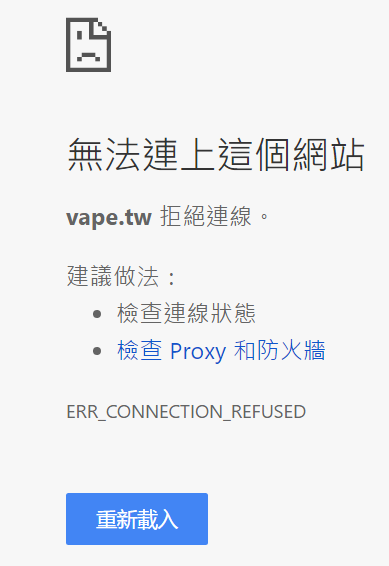

开启一键SSL后 http及https都无法打开网站

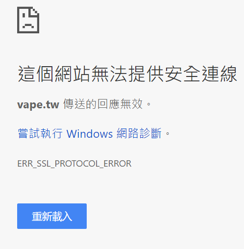

关闭SSL后 http可以顺利打开网站 https报错误
443端口已经打开
发表于 2017-4-24 21:02:15 | 显示全部楼层
问题只有一个,你添加域名时只添加www.xxx.com不要添加xxx.com这样就一点问题都没有了,因为你添加两个域名时,宝塔会把"www.xxx.com,xxx.com"当成一个域名来处理,显然是无法找到服务器的也就不能申请到Let's Encrypt免费证书了!

发表于 2017-4-24 19:19:57 | 显示全部楼层
使用sslforfree的DNS TXT验证后,使用其他证书成功完成SSL,问题解决
