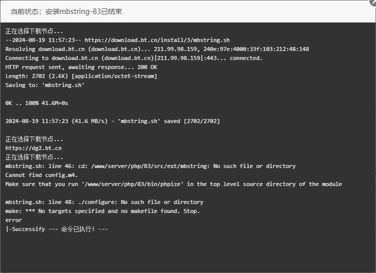

问题描述:PHP8.3无法安装mbstring扩展
发表于 2024-8-20 13:26:00 | 显示全部楼层

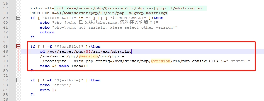

经过排查,终于找到问题所在,是因为mbstring.sh安装脚本缺少判断扩展包是否存在,没有下载对应的扩展包而直接开始了编译安装,出错了。
目前安装办法是,先安装fileinfo扩展,因为安装这个扩展会下载所有扩展包,然后再安装mbstring扩展就正常了。

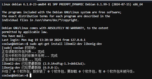

您好,尝试以下命令后在重新安装看一下
sudo apt-get install libxml2-dev libonig-dev

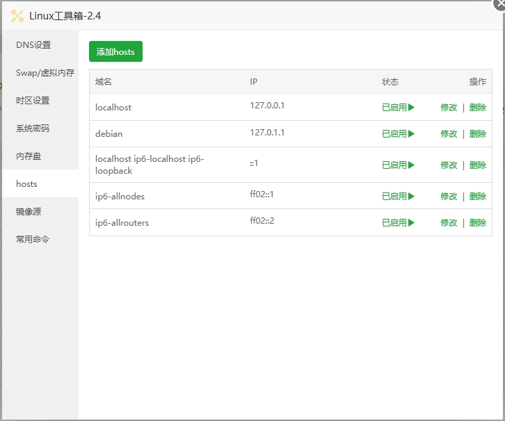

其次,是否有做hosts解析,取消掉
发表于 2024-8-19 16:22:48 | 显示全部楼层
不行呢,hosts文件没做解析呢

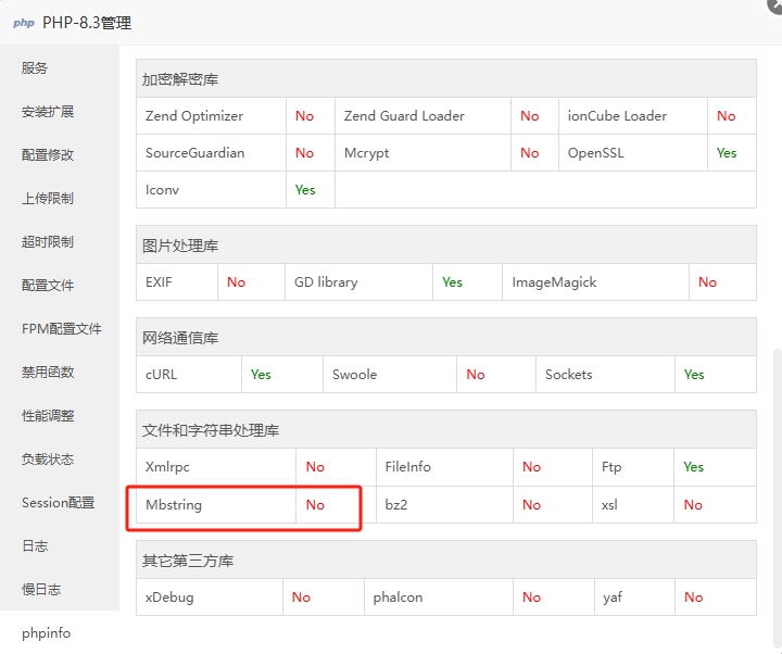

您好,您看一下您php 8.3的phpinfo是否存在了mbstring
发表于 2024-8-19 17:27:43 | 显示全部楼层
没有哦
