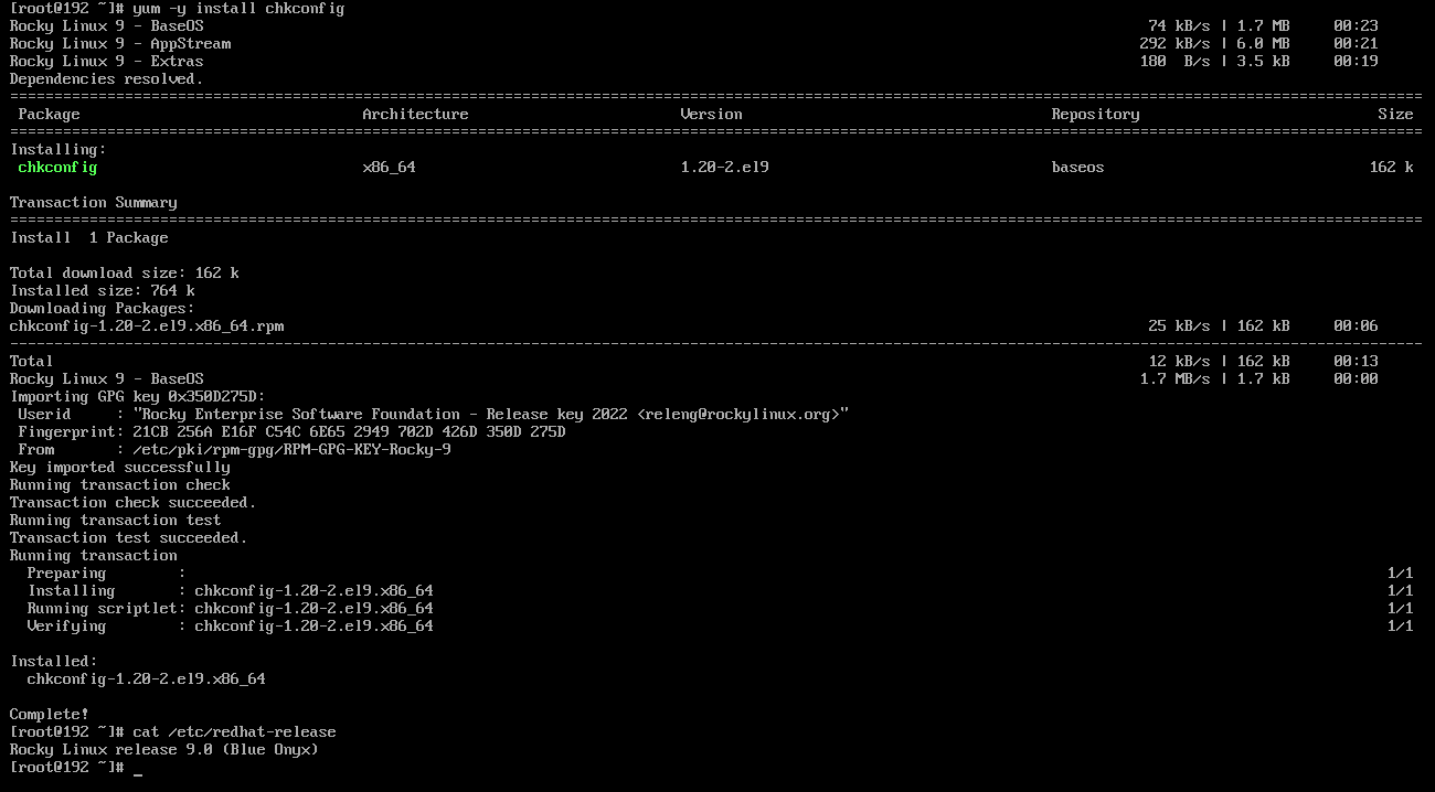

您好,chkconfig --list命令执行看下2345是否为on

发表于 2022-8-24 21:33:02 | 显示全部楼层
安装下chkconfig命令包,然后执行出来看下
  1. yum -y install chkconfig

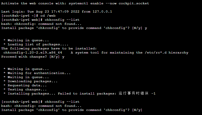

安装拒绝了,你那边有用到其他防护软件吗?

你系统没有chkconfig命令,这个chkconfig命令是添加自启动的

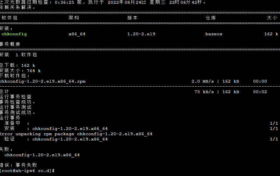

rocky9 安装 不上的。没有这个玩意。
怎么会没有了?我这边rocky9 都可以安装的
你刚安装 的有。我安装的早没有。我看它们官方介绍了。有问题。我更新了一下DNF UPDATE...然后重新安装就可以了。
