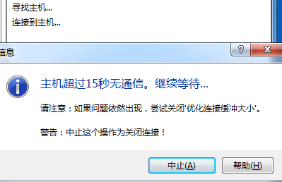

河妖老大,如图这个到底怎么回事?端口也开了,面板上FTP程序也开了,死活连不上。
发表于 2017-10-9 14:33:11 | 显示全部楼层
20/21 39000-40000都放了吗 换flashfxp
然后点开这个再尝试连接
发表于 2017-10-9 19:37:33 | 显示全部楼层
还是不行,flashfxp也没找到该选项。可以付费帮忙解决吗?都2天了,这事还没搞定。小白的烦恼
发表于 2017-10-9 20:22:50 | 显示全部楼层
感谢,问题已解决。

请问怎么解决的,我也相同问题
发表于 2017-10-26 10:09:15 | 显示全部楼层
ftp端口和20 39000-40000端口都要放行
发表于 2017-10-26 10:09:41 | 显示全部楼层
aaachina 发表于 2017-10-26 03:57
请问怎么解决的,我也相同问题
发表于 2017-10-26 15:40:40 | 显示全部楼层
都放行了,还是这样
