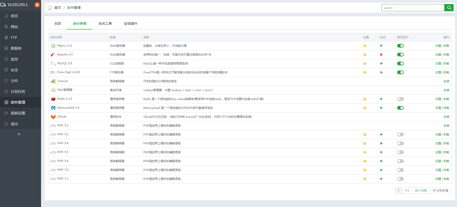

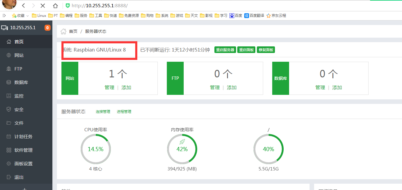

硬件是 Raspberry pi 3 树莓派,系统为centos 7 ARM,面板为宝塔5.2正式版
PHP各个版本,解析和快速方式均安装失败!请问和解?

我遇到同样问题,查询后如下:(帖子要求长度,分开发,继续看下楼)
  1. /home$ cat /tmp/panelExec.log

  30. Preparing...                          ########################################
  31.         package bt-curl-7.54.0-1.el7.centos.i686 is intended for a different architecture

  3. package bt-mcrypt-2.6.8-1.el7.centos.i686 is intended for a different architecture

  29. package bt-libiconv-1.14-1.el7.centos.i686 is intended for a different architecture

我用的PI3的官方系统
直接编译安装
发表于 2017-10-23 22:17:51 | 显示全部楼层
发表于 2017-10-24 09:26:27 | 显示全部楼层

发表于 2017-10-24 09:53:25 | 显示全部楼层
但官方的是Debian内核,类似ubuntu 有些功能用不了,虽然不会影响,但有点强迫
类似linux 工具箱中,时区选择上海后,设置无效,IP设置功能不能用。
发表于 2017-10-24 09:56:06 | 显示全部楼层
卖菜先生 发表于 2017-10-24 09:53
但官方的是Debian内核,类似ubuntu 有些功能用不了,虽然不会影响,但有点强迫 ...
其实我个人更习惯使用Centos
