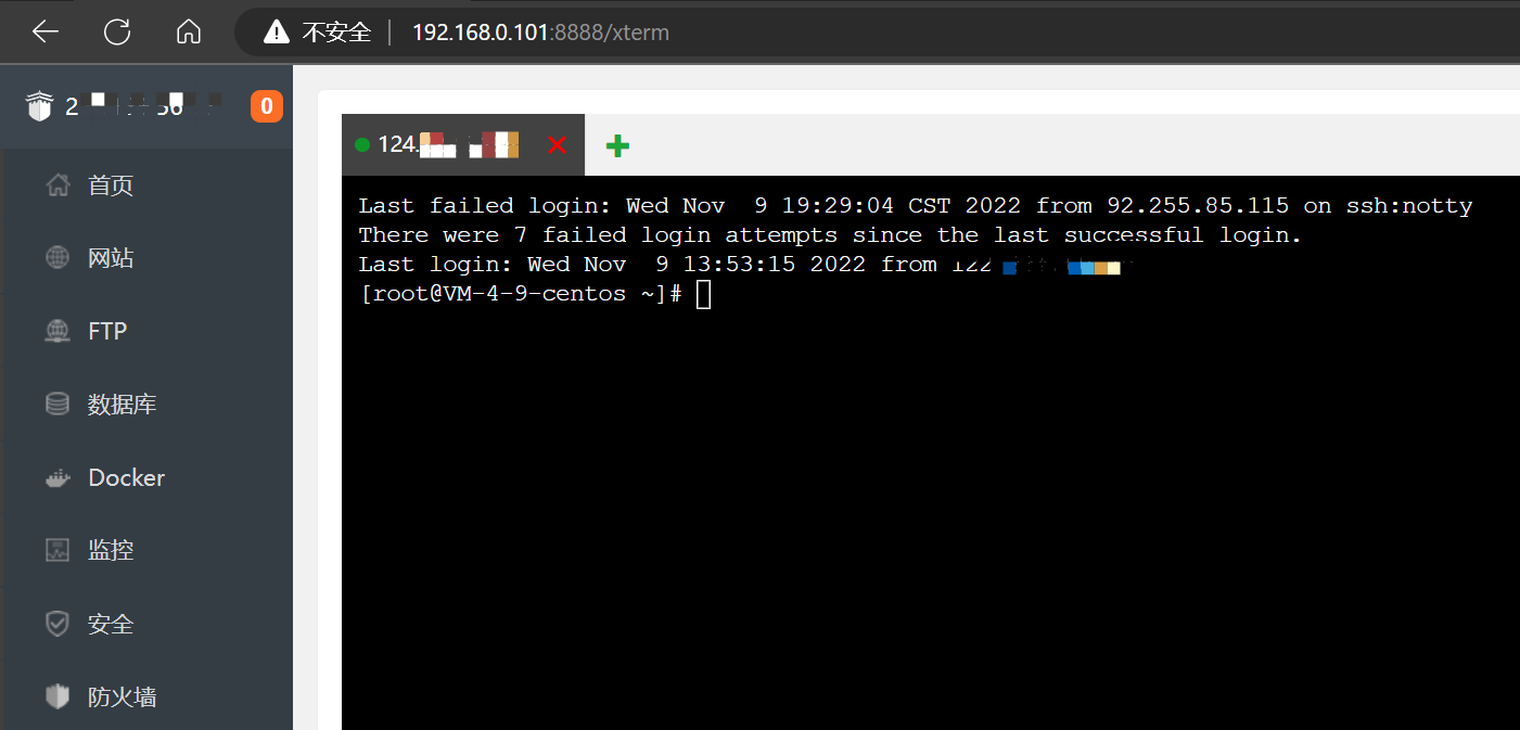

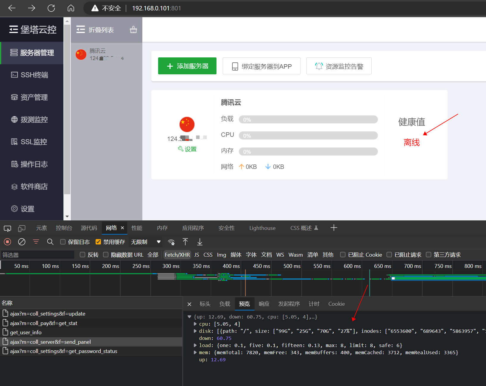

是有问题,我在nas的云控里,添加腾讯云的服务器。
接口已经取到这台服务器的信息了,但显示离线。
然后点进去尝试连接之后也报错
另外,从另一个角度。
在nas的宝塔面板里的终端页面ssh方式连腾讯云服务器是可以的,
而nas的云控里通过ssh连接的方式添加的腾讯云服务器却是连不上的,这在功能上存在不一致性
nas云控连云服务器接口已经成功了,但是页面显示离线。并且点击连接进去也是报错 ...
nas宝塔连云服务器成功
nas宝塔连云服务器成功
发表于 2022-11-9 20:42:48 | 显示全部楼层
然后点 ...
这边反馈下,后续待开发处理。
