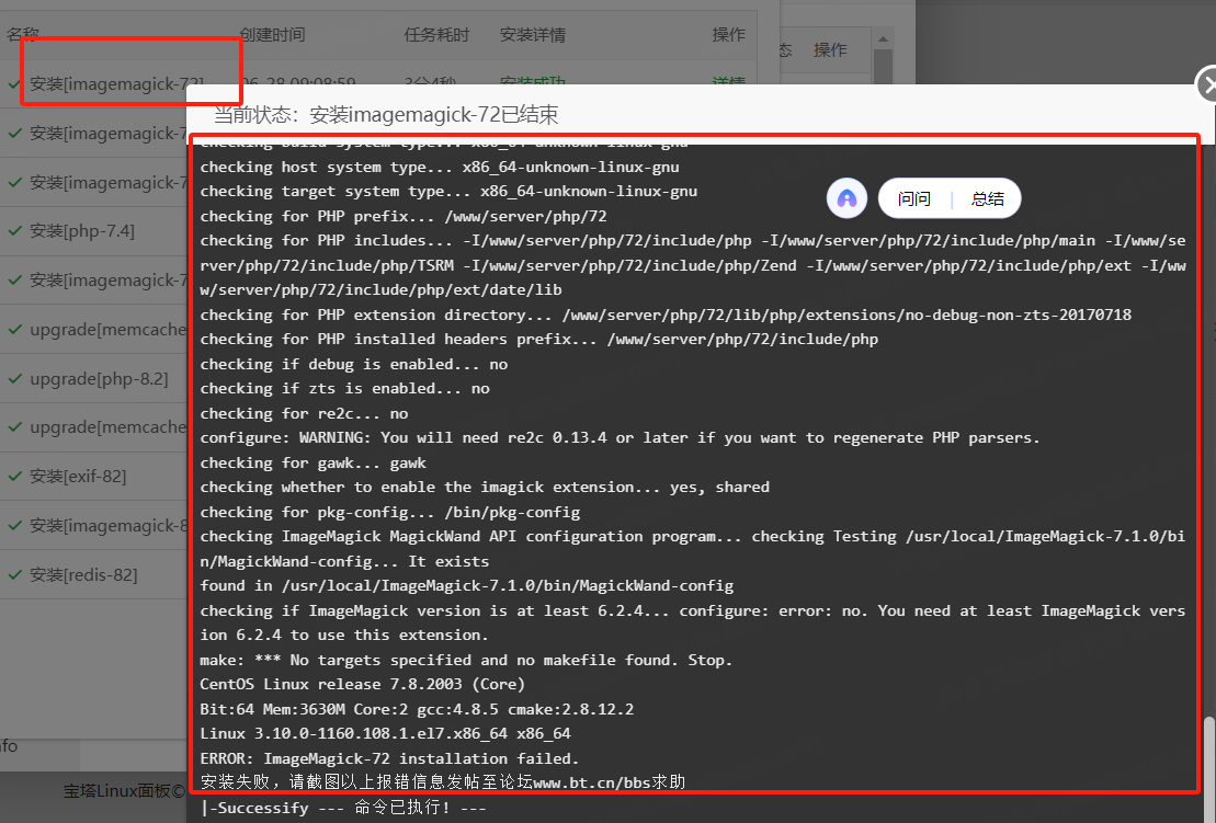

版本 Linux正式版8.2.0PHP 7.2 imagemagick扩展插件安装
在PHP扩展中安装imagemagick插件失败,错误日志截图如下

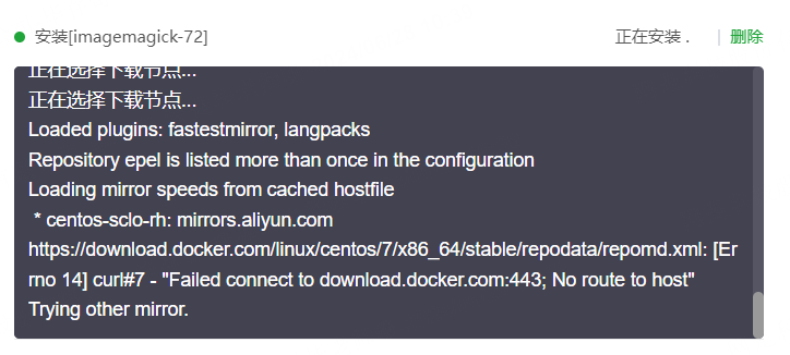

在安装过程中的提示如下图
发表于 2024-6-28 12:02:33 | 显示全部楼层
您好,这个是安装源的问题,
您将/etc/yum.repos.d/docker-ce.repo修改成其他的
命令:mv /etc/yum.repos.d/docker-ce.repo /etc/yum.repos.d/docker-ce.repo.bak

第二条命令的意思是将这个文件修改为其他文件名。
第一个修改的意思是修改源吗,辛苦能给分享几个源吗,小白求助。
发表于 2024-7-1 09:40:21 | 显示全部楼层
第一个修改的意思是修改源吗,辛苦能给分享几个源吗, ...
您好,您执行命令后就可以正常安装了
发表于 2024-7-2 22:05:26 | 显示全部楼层
运维技术阿闯 发表于 2024-7-1 09:40
您好,您执行命令后就可以正常安装了
命令执行过了,还是不能安装。
测试在服务器后台手动安装的imagemagick插件,装完以后,再次再后台点安装就可以安装上了。
目前问题是解决了的。代码如下,帮忙看下有没有问题!
  1. wget https://pecl.php.net/get/imagick-3.4.4.tgz
  2. tar -zxf imagick-3.4.4.tgz
  3. cd imagick-3.4.4
  4. /www/server/php/72/bin/phpize
  5. ./configure --with-php-config=/www/server/php/72/bin/php-config
  6. make && make install
  7. cd ..
  8. rm -rf imagick*
