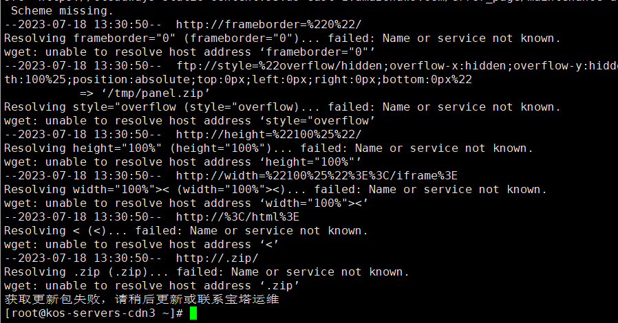

我也不行,报错,咋办啊?  @堡塔运维小林

您好,根据您的截图信息,看到是网络原因造成的无法连接宝塔节点造成。麻烦您根据以下思路一步一步排查:1、检查当前服务器的网络是否能通外网,可以使用ping命令来检测,如果ping不通,网络可能是存在故障,需要找服务器运营商解决网络:

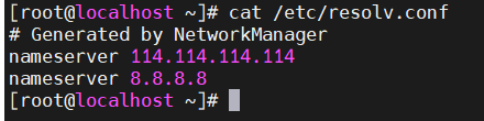

如果不是类似这样的返回,可能是使用的DNS服务有问题,可以在下面的文件/etc/resolv.conf中添加常用的DNS服务ip:114.114.114.114或者8.8.8.8 ,如果设置后还是提示同样错误,需要找服务器运营商解决。如下面的截图
cat /etc/resolv.conf
如果dns服务有问题,也是无法解析节点的。
