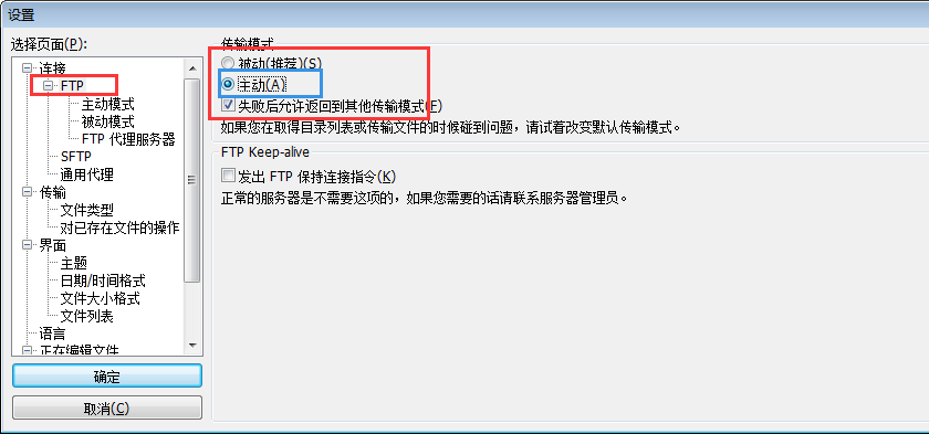

本次教程没有那么的繁琐,也没动用面板里面的代码或者命令,而是直接使用FTP传输工具进行设置,将其设置为:主动即可,本教材精简化,也没按照https://www.bt.cn/bbs/thread-7542-1-1.html这个繁琐的流程走,具体操作如下:
【准备工具】
  • 可联网电脑一台
  • 百度
  • 醉牛FTP客户端(我为什么选择醉牛的原因,就是比较轻量化不丢包等等,一直在用,四年以上)
【步骤】我们需要到百度搜索“醉牛FTP客户端”将其下载下来(注意:醉牛分为两个版本,一个是服务端和客户端,不要下载错了)或者使用我这里的链接进行下载https://pan.baidu.com/s/1geZAtpx安装好的醉牛FTP点击编辑-->设置-->FTP-->选中被动-->确定

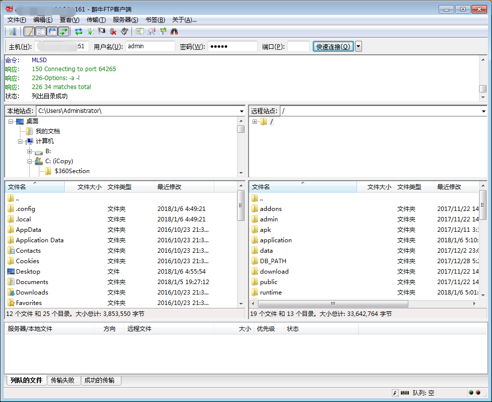

配置好之后我们连接宝塔面板中的FTP,这里我就安装FTP,不经任何的配置与操作,看到下图则说明已经连接上宝塔中FTP了
【注意】宝塔搭建好的FTP默认是自动添加21端口的,如果没有,请自行添加并放行,如果是腾讯云和阿里云,请将其放入安全组,进出站都需要配置
博娜美
博娜美
