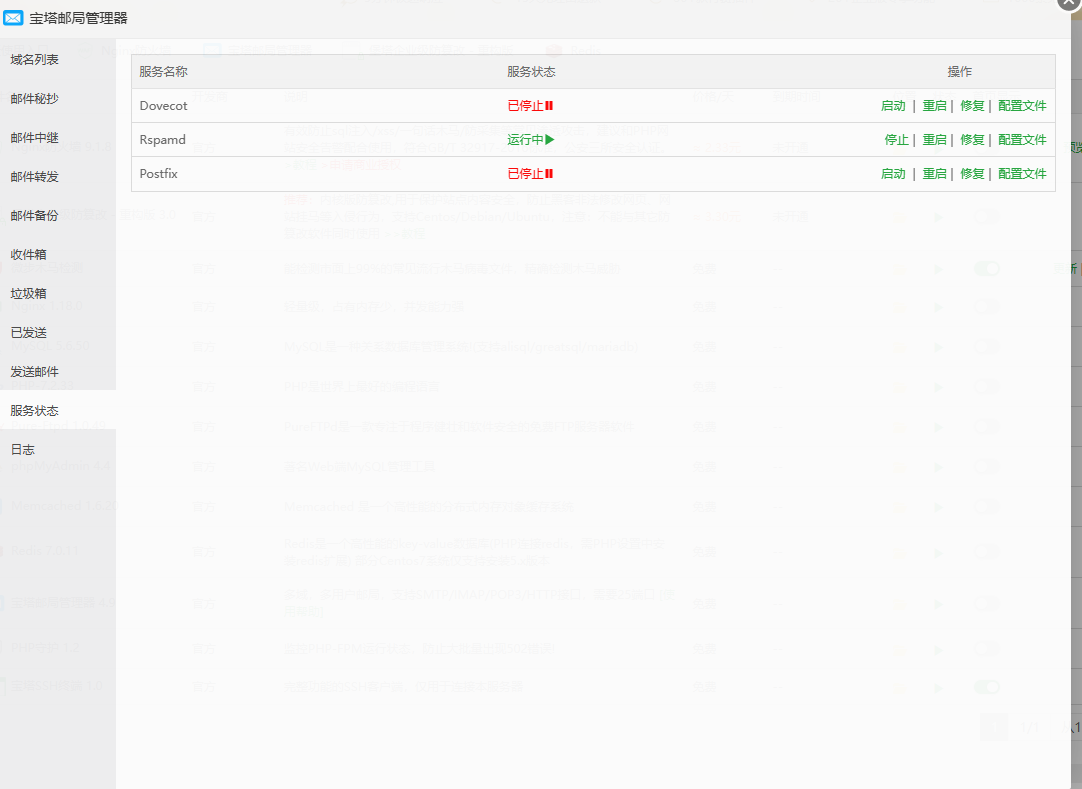

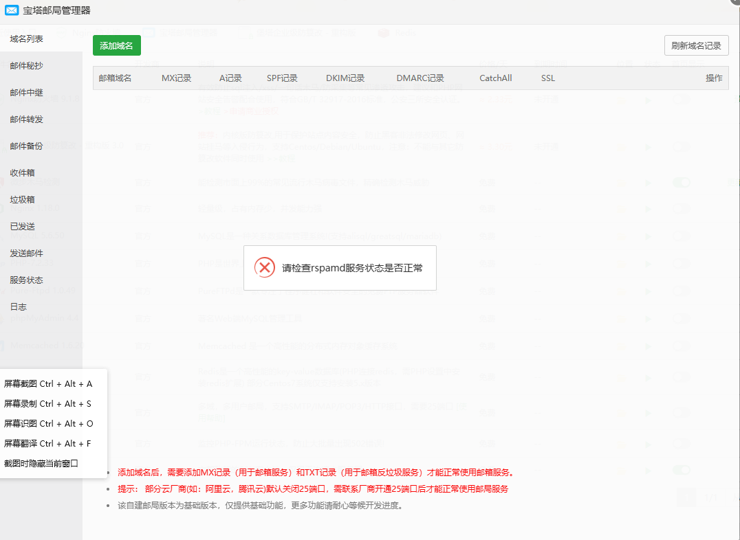

发表于 2023-8-11 21:47:47 | 显示全部楼层
堡塔运维小林 发表于 2023-8-11 17:35
您好,您复制下面的命令到终端中执行,手动安装一下,安装成功再到面板中的邮件看看是否正常,如果执行命 ...
  1. [root@mail ~]# yum install postfix-sqlite -y
  2. Loaded plugins: fastestmirror, langpacks
  3. Repository epel is listed more than once in the configuration
  4. Loading mirror speeds from cached hostfile
  5. * base: mirrors.aliyun.com
  6. * centos-sclo-rh: mirrors.nju.edu.cn
  7. * extras: mirrors.aliyun.com
  8. * updates: mirrors.aliyun.com
  9. base                                           | 3.6 kB     00:00
  10. centos-sclo-rh                                 | 3.0 kB     00:00
  11. epel                                           | 4.7 kB     00:00
  12. extras                                         | 2.9 kB     00:00
  13. rspamd/x86_64/signature                        |  833 B     00:00
  14. rspamd/x86_64/signature                        | 3.0 kB     00:00 !!!
  15. updates                                        | 2.9 kB     00:00
  16. Nothing to do
对了,我退出宝塔之后,再上去的时候发现不显示初始化了,直接跳过初始化的页面,进入了邮局管理界面,并且有两个服务启动不起来,我确定这两个安装的时候是没什么问题的,有什么办法可以重新执行第一次安装的初始化这个过程吗
