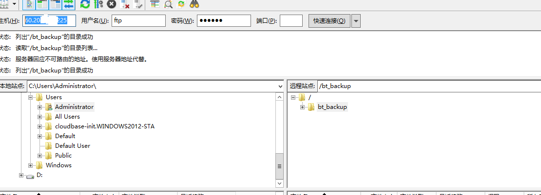

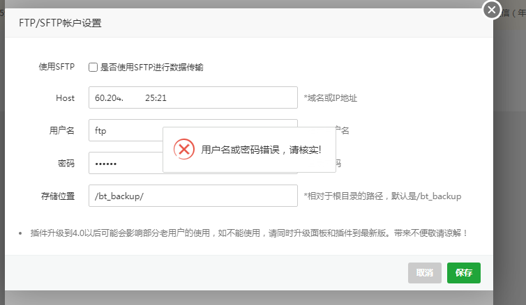

问题描述:无法连接,我用fz连接ftp是正常的,但是用这个插件连不上 提示账号密码错误,这肯定是不对的,我最简单的密码也连不上,我去掉21端口和加上,都是这个提示,不知道怎么解决

host那一栏,填写IP,不要带端口
