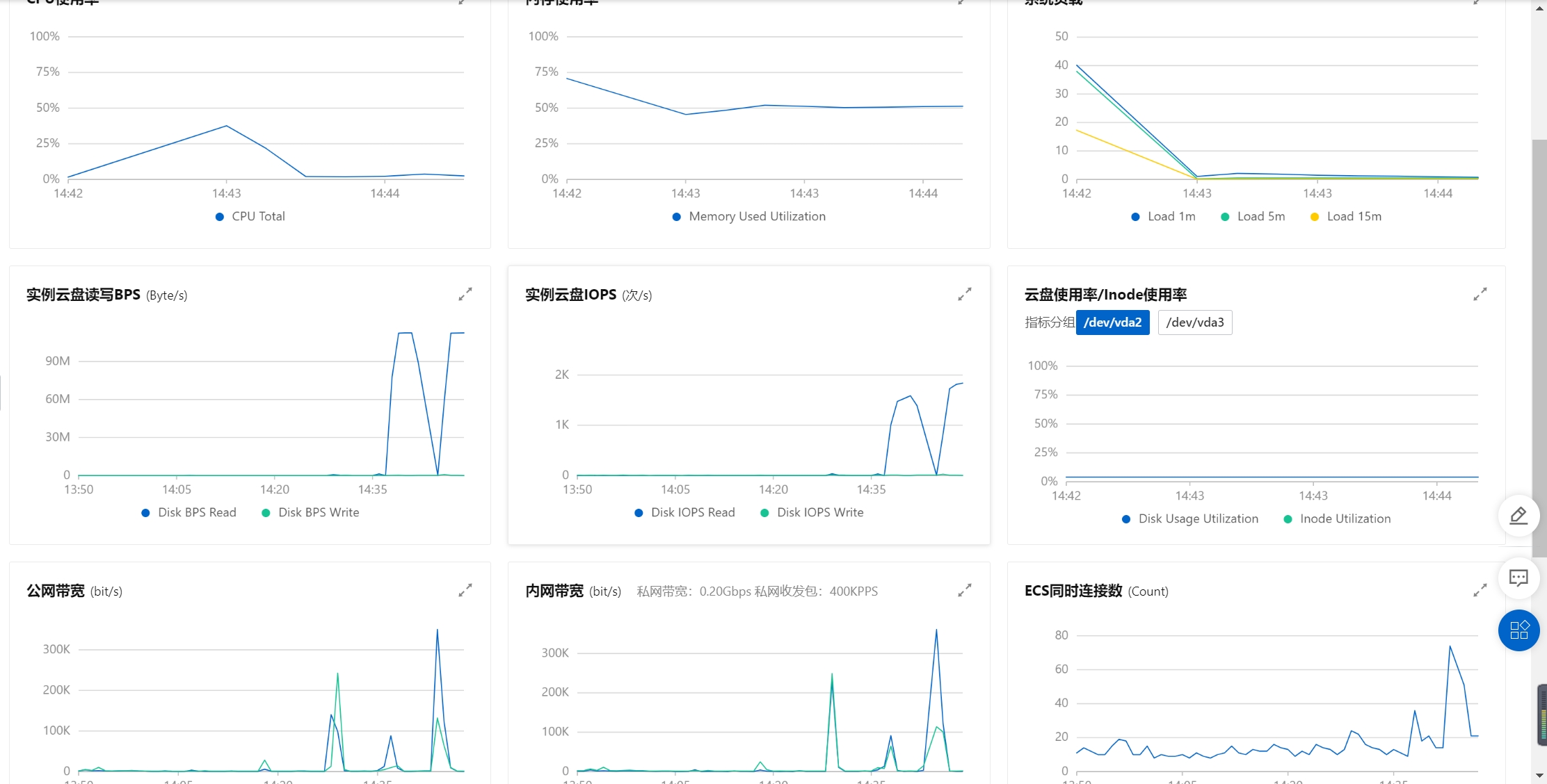

从图来看,内存足够,cpu足够,为何硬盘会有这么大写入量导致卡死呢?

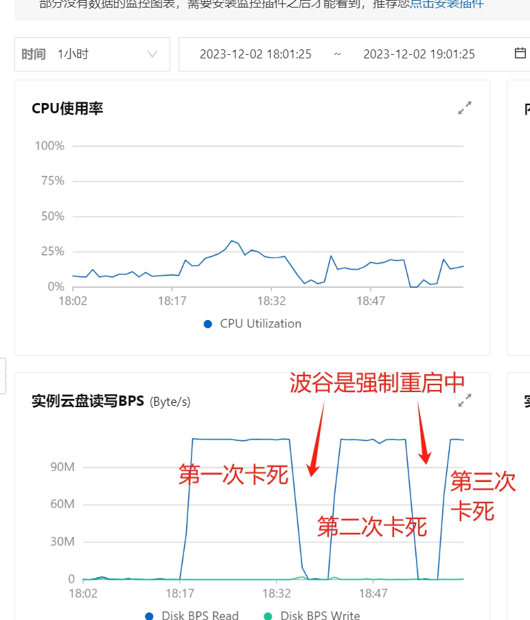

通过阿里云后台监控看到,卡死期间硬盘读取特别高100M字节/s,写入并不高300k字节/s,cpu占用约20~40%

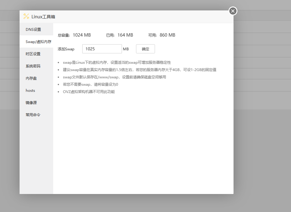

发表于 2024-2-25 22:32:12 | 显示全部楼层
这样设置也可以安装: swap.png
