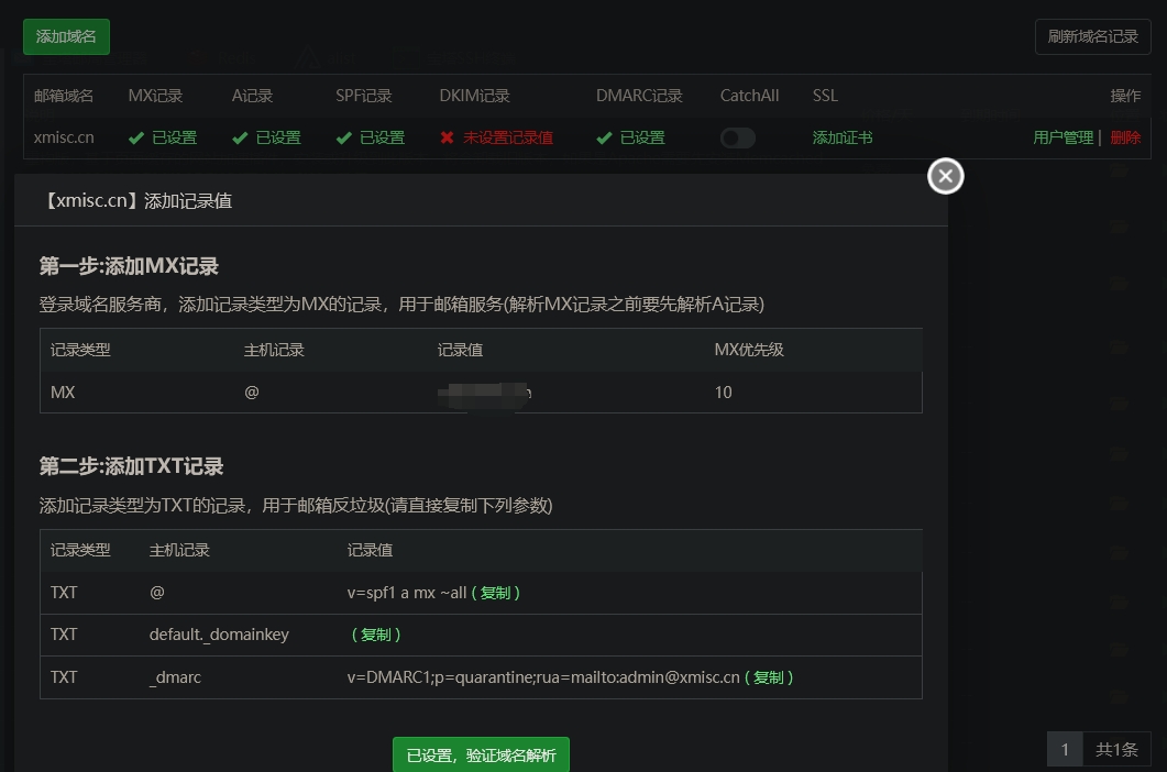

面板8.1.0
宝塔邮局5.0
系统:Debian 11
邮箱邮局添加域名,在添加TXT记录时,default._domainkey的记录值没有内容,  DKIM记录一直显示“未设置记录值”

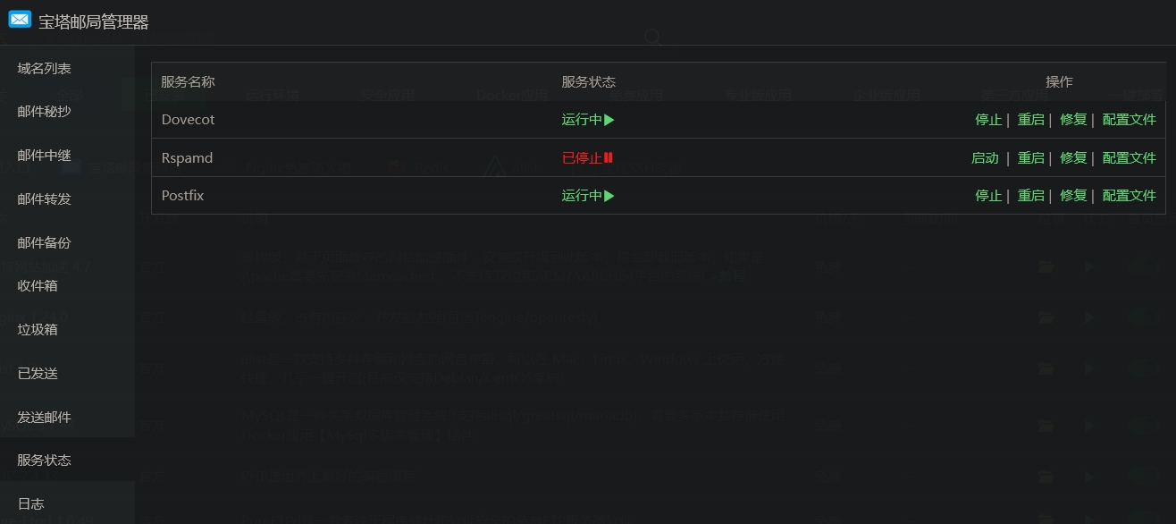

同时服务状态中,Rsamd的服务一直显示“已停止”状态,修改无效。
以上问题,在软件商店进行宝塔邮局的修复后,依然这样。
