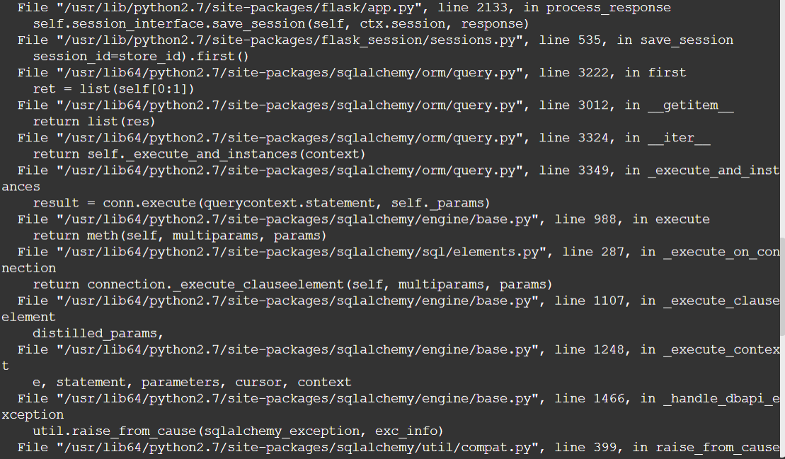

发表于 2019-8-1 11:34:10 | 显示全部楼层
日志截图

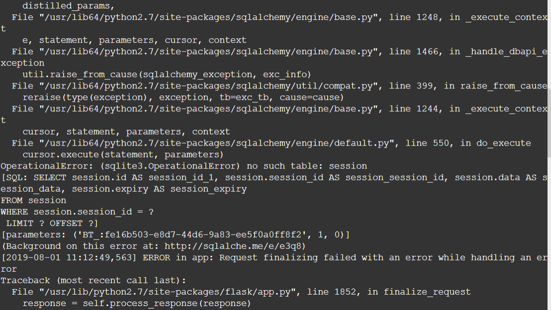

发表于 2019-8-1 11:36:31 | 显示全部楼层
截完整一点

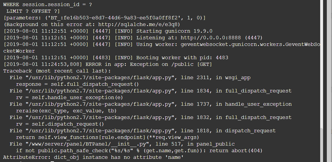

发表于 2019-8-1 11:40:20 | 显示全部楼层
这是完整的截图

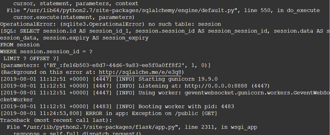

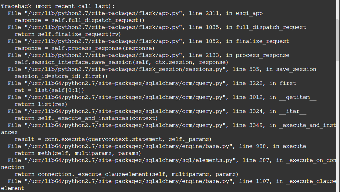

发表于 2019-8-1 15:00:24 | 显示全部楼层
面板数据库信息异常,只能rm -rf /dev/shm/session.db来处理呢。
