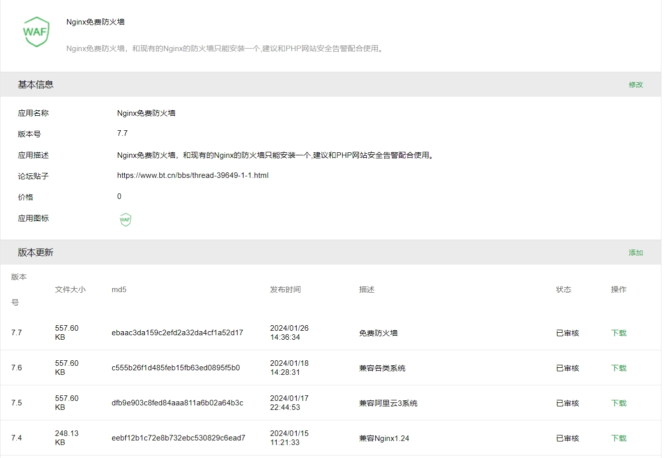

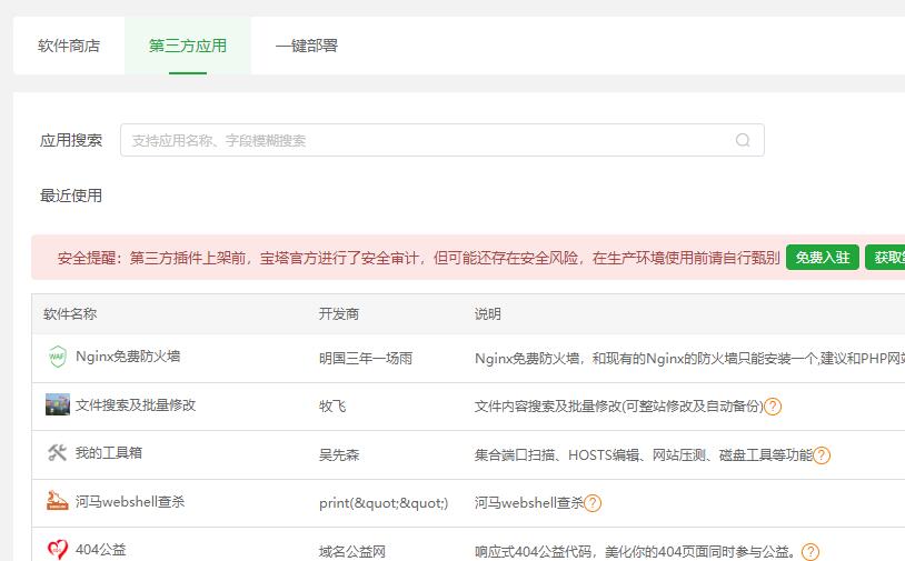

应用名称:免费版Nginx防火墙
价格:免费
作者:明国三年一场雨
功能介绍:有效防止sql注入/xss/一句话木马等常见渗透攻击
支持版本:Centos + 乌班图
安装方法:宝塔面板安装
使用教程:
说明一下:免费版和收费版相互不兼容。如果你已经安装了收费版的不要安装免费版。只能存在一个
建议使用RASP 一起配合使用。
如果免费可以使用openrasp 【免费:最高支持PHP7.4】
https://www.bt.cn/bbs/thread-42487-1-1.html
如果收费可以使用PHP网站安全告警 【收费:支持所有版本】
https://www.bt.cn/bbs/thread-109515-1-1.html
2024年更新了4个版本、后续会慢慢加油的!!! 感谢大家的支持
Nginx1.24 有点小问题建议使用Nginx1.22,后续会慢慢支持的。

发表于 2024-3-22 15:30:18 | 显示全部楼层
2024 年更新。暂时先不支持Nginx1.24 有点小问题,后续会慢慢支持的。
