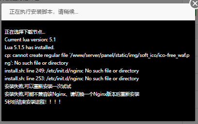

发表于 2024-6-19 09:58:28 | 显示全部楼层
安装失败,可以重新安装一次试试
安装失败,可能不兼容该Nginx、请切换一个Nginx版本后重新安装
5秒后结束安装进程!!!!
环境:Nginx 1.15.10、宝塔免费版8.2.0、

发表于 2024-7-25 17:53:12 | 显示全部楼层
之前安装过免费版的nginx,后面所有站点521,然后卸载了,重新安装的时候报错
发表于 2024-7-25 17:55:15 | 显示全部楼层
宝塔用户_xqpubo 发表于 2024-7-25 17:53
之前安装过免费版的nginx,后面所有站点521,然后卸载了,重新安装的时候报错 ...
报错信息如图
报错信息
报错信息
