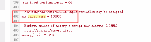

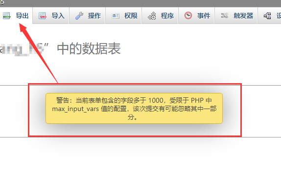

数据库导出遇到包含的字段多于1000,修改max_input_vars值无效,宝塔面板版本:
php7.3  mysql5.7.26  phpmyadmin4.8
请问如何解决

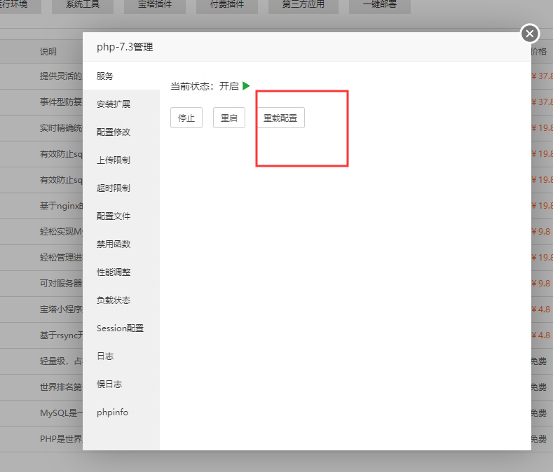

您好,修改完后点击重载配置文件后再重新启动看看。
发表于 2019-12-7 15:35:49 | 显示全部楼层
重载配置按钮在哪里呢?没找到呢,我重启了php不行,重启了服务器还是不行,但是使用宝塔后台数据库备份功能是可以的,就是phpmyadmin中导出不行。以前自建环境的时候也遇到过,但是修改了php配置文件max_input_vars后可以导出。
发表于 2019-12-7 15:39:23 | 显示全部楼层
skywesdy 发表于 2019-12-7 15:35
重载配置按钮在哪里呢?没找到呢,我重启了php不行,重启了服务器还是不行,但是使用宝塔后台数据库备份 ...
如果有多个php版本,修改的php版本是需要修改phpmyadmin内使用的php版本设置。修改完后再重载配置看看

对于楼上用户给的两个方法,第二个方法是没问题,第一个方法多次导出也不行,也是提示这个

提交问题的时候就试过了,宝塔后台导出可以,phpmyadmin不行,分批也不行
