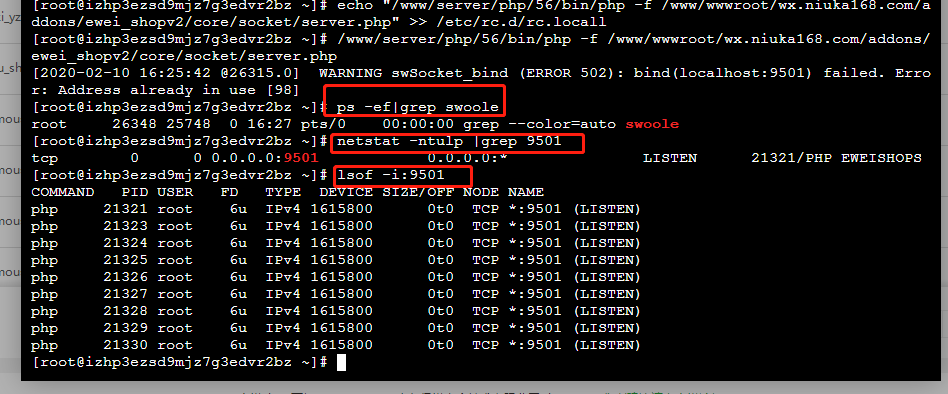

首先按照这个帖子https://www.bt.cn/bbs/thread-10171-1-1.html1、修改了ip那里的内容,完成了端口9501的监听成功。但是通信不成功、

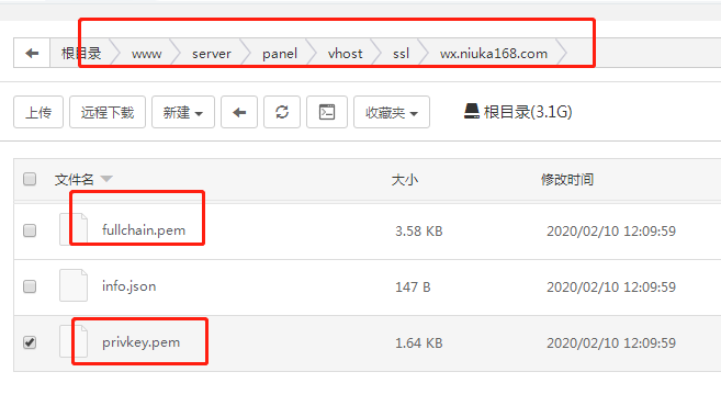

2、然后又吧socket.config.php文件里证书相关得都写了。操作效果截图如下
以上ssl文件的路径是没错的。\addons\ewei_shopv2\core\socket\socket.config.php里面的配置 ssl的路径应该是没问题的。(我ssl文件有几个路径、一个是宝塔ssl(TrustAsia)的一个是宝塔里面那个Let's Encrypt).经过对比选择了TrustAsia   这个路径的(因为我刚把ssl证书从Let's Encrypt换到TrustAsia的

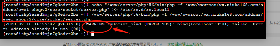

然后又按照教程做了一遍。发现新出了个错误,warning警告,看不懂啥意思。第一次做没有这个。所以怀疑是socket.config.php填写ssl资料后出来的。
端口相关截图如下

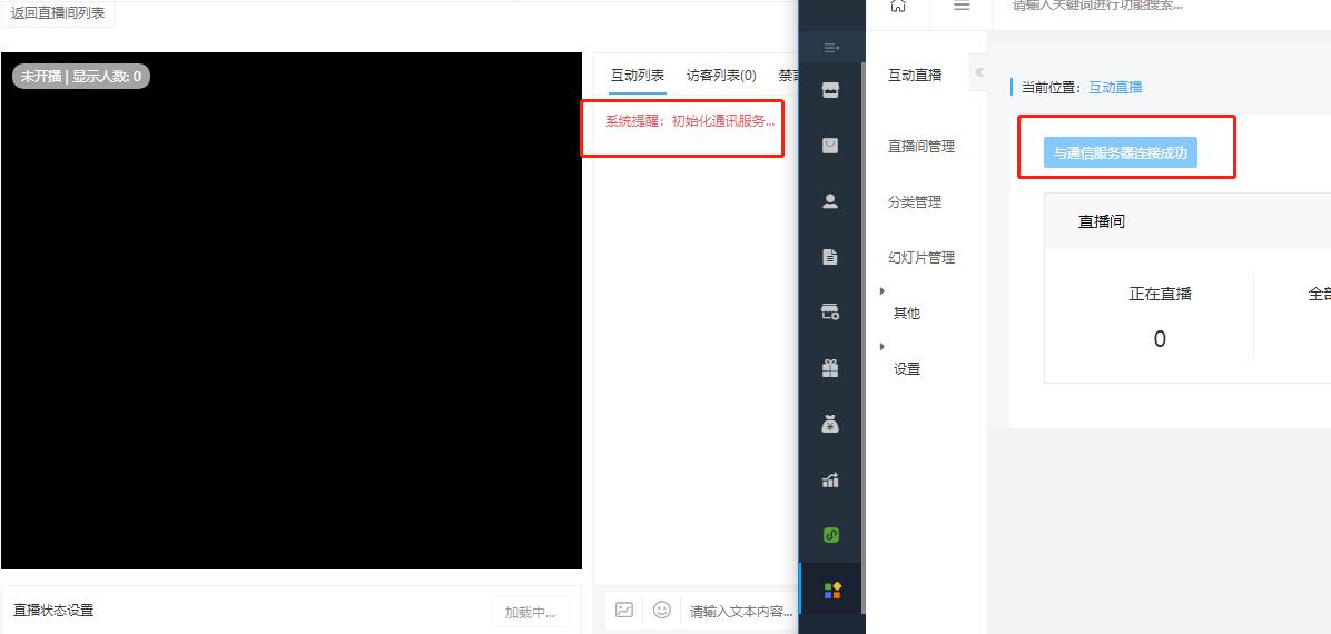

求助这个怎么解决。。人人互动直播通信一直失败。
发表于 2020-2-11 04:30:07 | 显示全部楼层
可以了。正确操作是  先把ssl资料填写完毕。通过官方网教程https://wiki.we7shop.com/site/article?id=408
kill 主进程。然后执行service.php。就可以了
