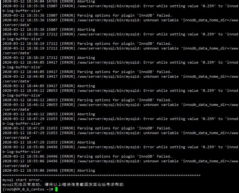

MySQL配置内查看一下这个innodb_log_buffer_size参数设置的是不是0.25M,如果是设置16M后保存在重启看看

我查了innodb_log_buffer_size = 8M
不知这个改成16m有没有用,我发现原因是内存不足引起的。
我的服务器只有1G内存,之前装了一个django网站,现在再装wordpress,就出现了这个问题。

改成16M后保存再重载配置文件再重新启动看看

改成16m后正常了,多谢你。。。
