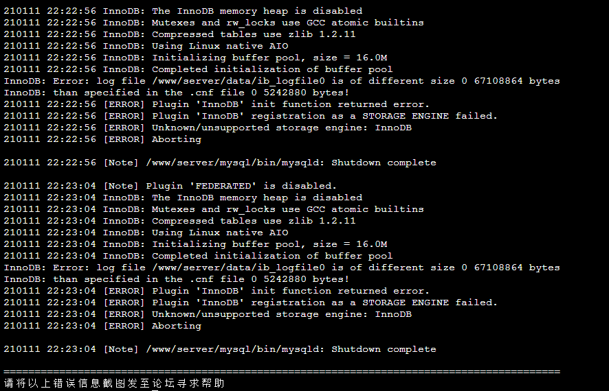

发表于 2021-1-11 22:25:31 | 显示全部楼层
您好,ssh内执行下面命令然后截图贴出,另外不是所有修复脚本就能修复你的问题。
根据实际错误使用正确方式修复,以免使用脚本不当导致数据库二次错误,造成数据丢失。
  1. cat /www/server/data/*.err |grep -i -C 10 ERROR
发表于 2021-1-11 22:28:45 | 显示全部楼层
根据实际错误使用正确方式 ...
这个不对的

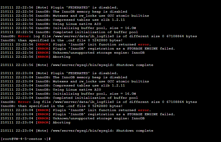

发表于 2021-1-11 22:39:54 | 显示全部楼层
根据实际错误使用正确方式 ...
应该是这个   上面还有一长串
发表于 2021-1-11 23:54:45 | 显示全部楼层
宝塔用户_jzhtoo 发表于 2021-1-11 22:39
应该是这个   上面还有一长串

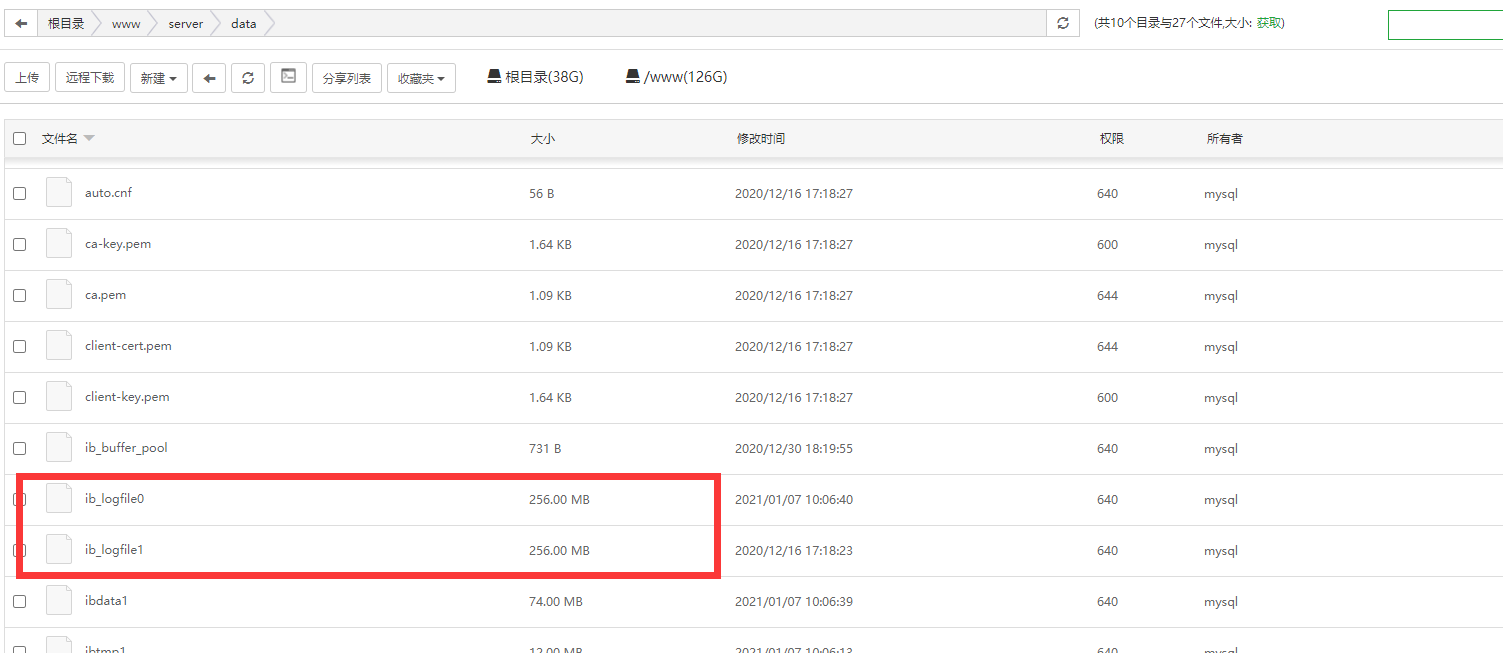

您好,将/www/server/data下的这两个文件ib_logfile0、ib_logfile1重命名后再重启动MySQL看看
