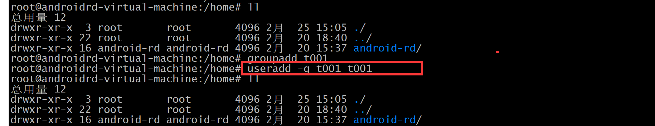

找到原因了
在Ubuntu 20.04下面
useradd -g 新增用户的时候,不会创建用户的home目录。
百度了一下,
useradd 默认不会创建用户主目录的,要加上-m

  1. # groupadd t001
  2. # useradd -g t001 t001
修改为
  1. useradd -m t001
即可。
代码修改

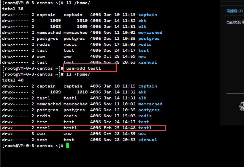

1.面板安装psql时是会自动创建对应目录,创建postgres用户时就会生成在home目录下生成postgres目录。
此postgres目录作为postgres用户的家目录。

已经给你说明,创建postgres用户会自动生成一个名为postgres目录的。您可自己手动是useradd创建一个用户就知道了,并非是由我们生成的。
发表于 2021-2-25 14:49:01 | 显示全部楼层
这个是我做的测试
发表于 2021-2-25 14:53:18 | 显示全部楼层
谢花郎 发表于 2021-2-25 14:47
已经给你说明,创建postgres用户会自动生成一个名为postgres目录的。您可自己手动是useradd创建一个用户 ...

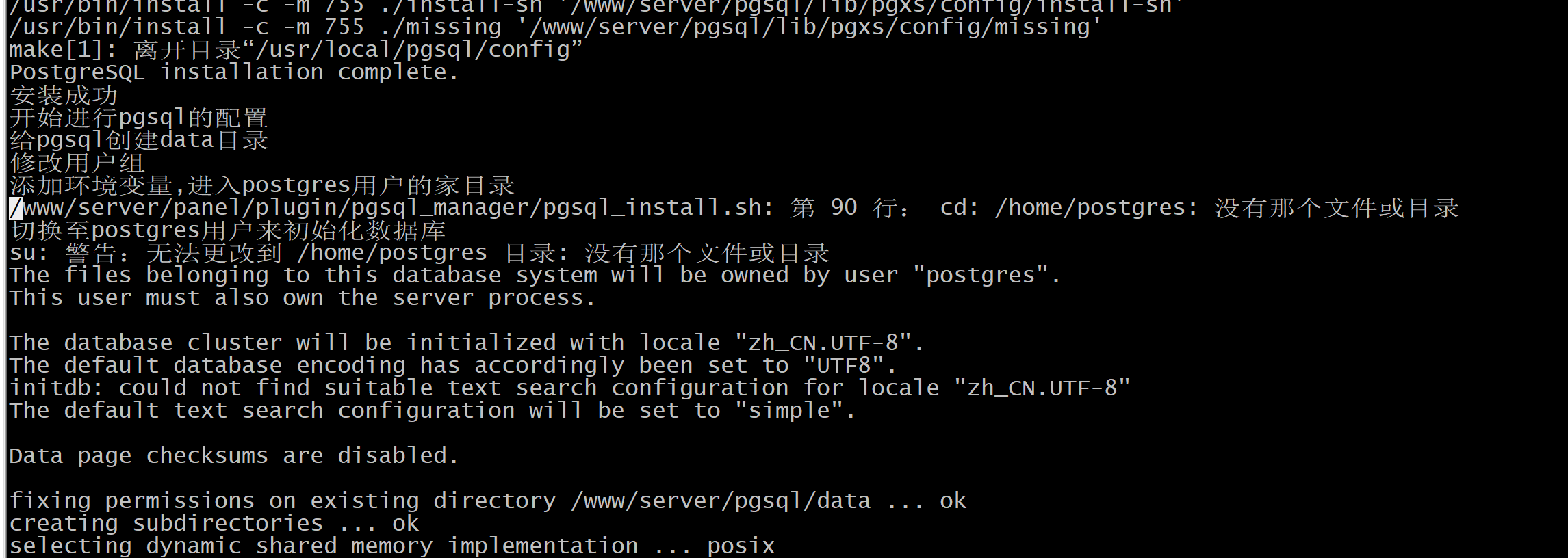

发表于 2021-2-25 15:55:44 | 显示全部楼层
谢花郎 发表于 2021-2-25 15:02
安装postgres内安装PgSQL版本时就会创建,为什么不存在该用户的目录,这边也不清楚你环境下有什么设置。
刚才做了实验,手动删除刚才创建的 /home/postgres,手动删除postgres用户。
重新通过postgres管理器1.3,安装postgressql,还是不能创建postgres目录。
附上安装日志的不正常部分。
我用的系统是 Ubuntu20.04
这个是完整log
pgsql_install.zip (43.07 KB, 下载次数: 455030)
