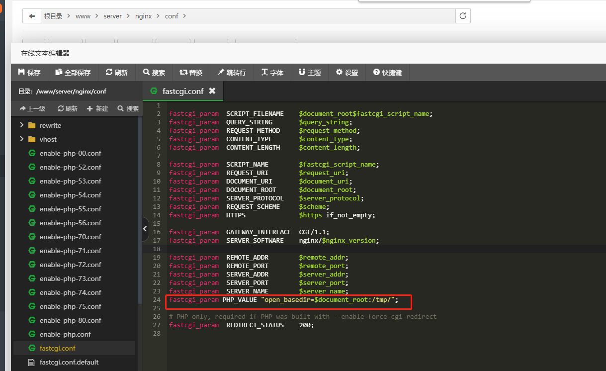

目前宝塔的运行目录会自动生成防跨站配置文件。并且这个文件是受到保护的。普通权限不能删除和修改配置文件。但是我发现绑定子目录后。子目录下面没有生成防跨站文件。因此在子目录下面运行木马。可以跨越目录。获取到整个服务器中的文件。我尝试在子目录下面手动创建user.ini文件,可以防跨站,但是却可以任意删除和修改此文件。希望官方修复一下

对于这个问题。宝塔安全部门去年讨论过了。
因为没有一个完美的解决方案,这个一直搁置了。
解决方案如下:
  1. 在fastcgi 配置中添加如下的配置
  2. fastcgi_param PHP_VALUE "open_basedir=$document_root:/tmp/";
使用道具 举报 回复 支持 1 反对 0

发表于 2021-3-10 11:43:30 | 显示全部楼层
因为这种属于一刀切的解决方案。
也尝试过一些方案。但是需要解决所有的用户配置。暂时是没有一个完美的解决方案
发表于 2021-3-10 11:44:51 | 显示全部楼层
后续解决方案是通过php 内核的方式去解决这块的问题
解决方案如下: ...
这个是全局的吗?  好像设置之后。所有站点全部都开启了防跨站,重点是  一但设置之后   好像不能复原了。。我删除这段代码。。访问网站就会报错
发表于 2021-3-10 14:00:09 | 显示全部楼层
XUEIDC 发表于 2021-3-10 12:18
这个是全局的吗?  好像设置之后。所有站点全部都开启了防跨站,重点是  一但设置之后   好像不能复原了。 ...
就是因为不能单独设置每个站点。只是一个全局的设置。这部分只能依赖php 内核去修改这个东西了
发表于 2021-3-10 14:04:14 | 显示全部楼层
删除那段之后不会影响网站。网站报错肯定不是那段代码的原因
