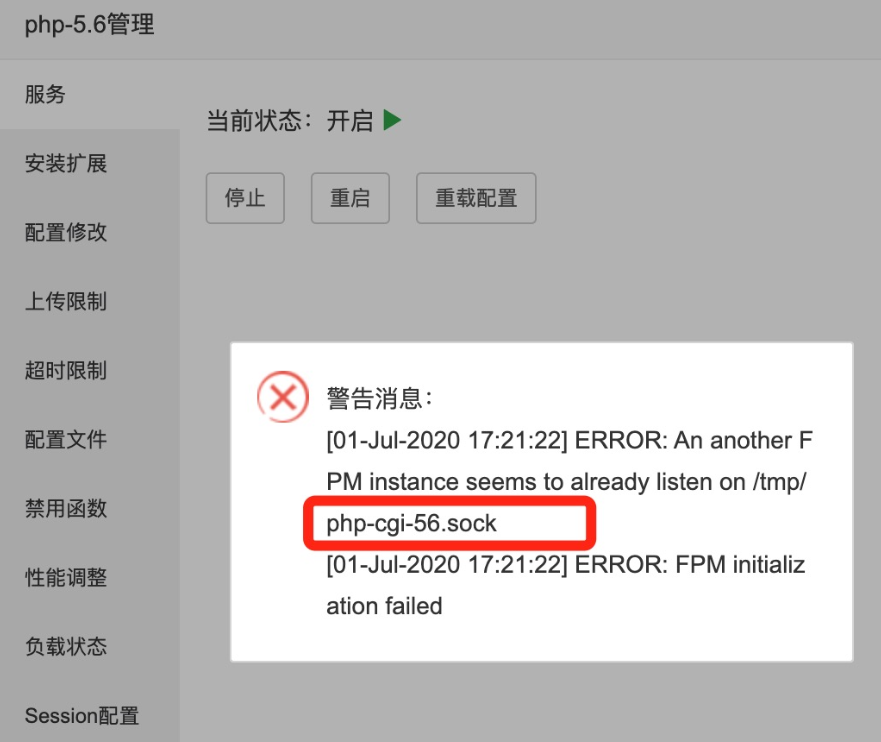

情况一:sock已经被监听 sock已经被监听.png
解决方法:将这个路径下的文件删除后再重启 /tmp/php-cgi-56.sock
进入ssh 执行以下命令再重启php
  1. rm -f /tmp/php-cgi-56.sock
具体不同的php版本,需要将以上命令的56更换为具体报错的php版本号,不能生搬硬套哦

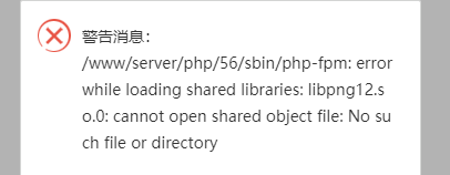

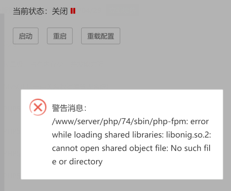

情况二: libonig.so.2问题
解决方法:进入ssh 执行这条命令 再尝试启动
  1. yum install libsodium-devel sqlite-devel oniguruma-devel libwebp-devel libvpx-devel -y

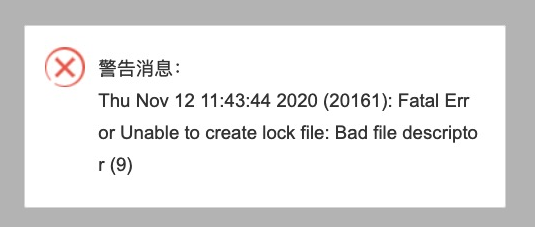

情况三: fatal error unable to create lock file:bad file descriptor(9)
解决方法:
  1. /etc/init.d/php-fpm-72 stop
然后再启动试试
  1. /etc/init.d/php-fpm-72 start
注意:以上的72,为php版本号,哪个版本的php启动不了,就将以上命令的72改为对应版本号

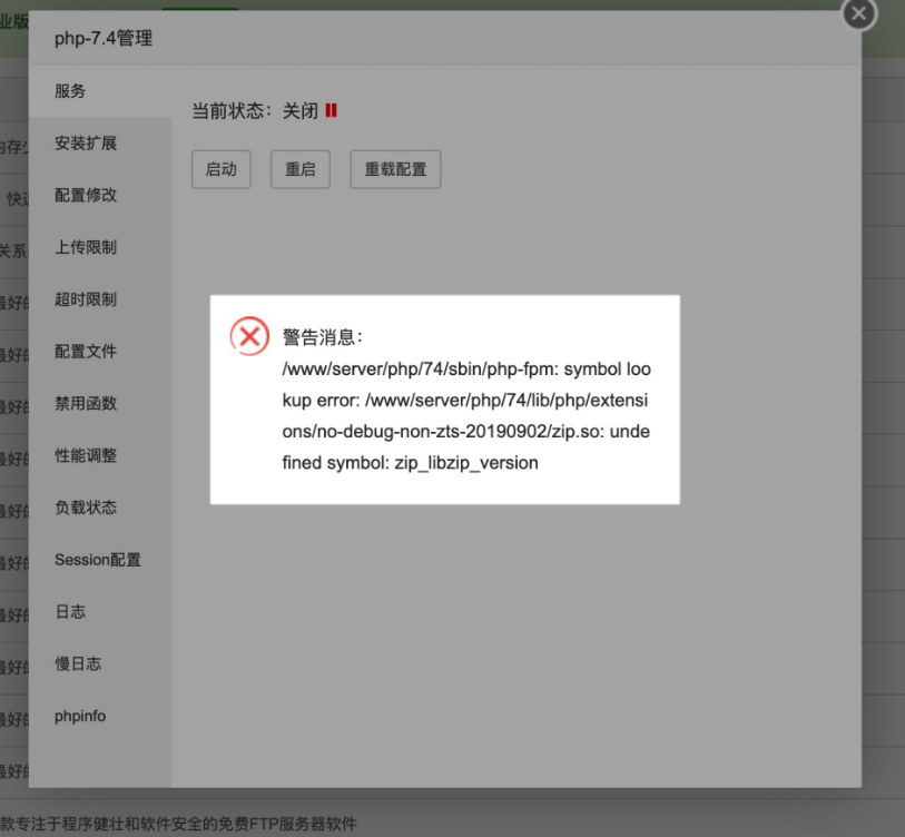

情况四:zip扩展
解决方法:安装的版本不对
重新安装zip扩展

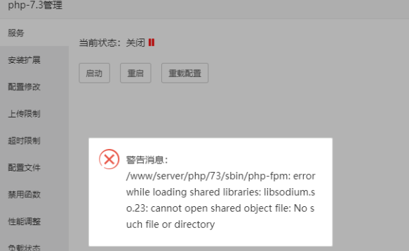

情况五 libsodium
解决方法:一般是缺少epel源导致没安装上libsodium
  1. yum install epel-release -y && yum install libsodium-devel -y

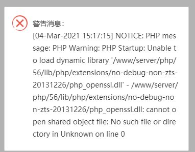

情况八  手动开启了已经开启的openssl扩展导致的启动不了
解决方法:如将配置文件的openssl段代码去了分号,启动报这个的,加上分号注释回去
然后再重启php试试,openssl默认已经安装并加载的,无需再手动开启

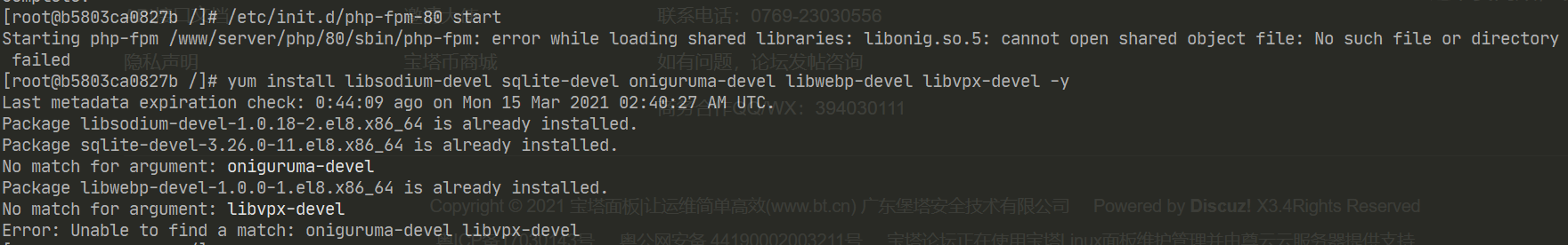

我的宝塔报错是跟情况2类似,但报错是
请问下怎么解决,谢谢。
我执行了
  1. yum install oniguruma libsodium -y
就可以了。

发表于 2021-3-15 11:28:20 | 显示全部楼层
请问下怎么解决,谢谢。

php5.6 无法启动
发表于 2021-7-13 00:21:44 | 显示全部楼层
您好,服务器命令行执行以下命令安装下依赖再试试
  1. yum -y install libpng libpng-devel

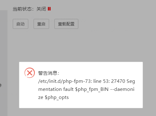

  1. /etc/init.d/php-fpm-74: 行 53: 23363 段错误 $php_fpm_BIN --daemonize $php_opts
这个问题如何解决啊?
发表于 2022-10-18 11:06:15 | 显示全部楼层
宝塔用户_lwluji 发表于 2022-6-18 16:31
这个问题如何解决啊?
同问,解决了吗
