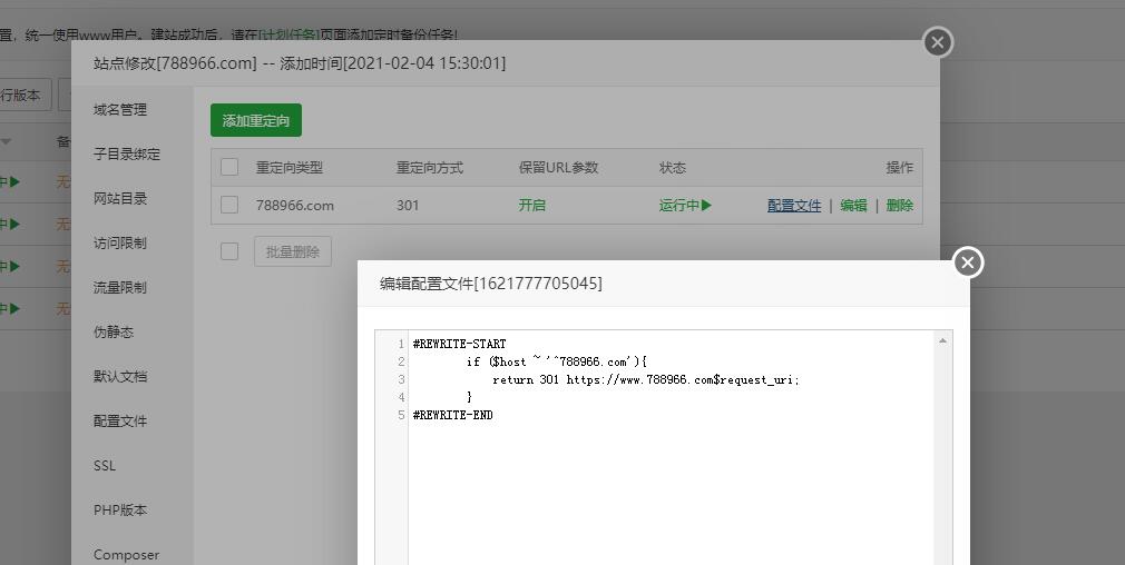

https://788966.com/ 不能跳转到https://www.788966.com/ 去了,是我设置不对吗,
我想要把WWW带上。。。。请问大家该怎么设置呢,

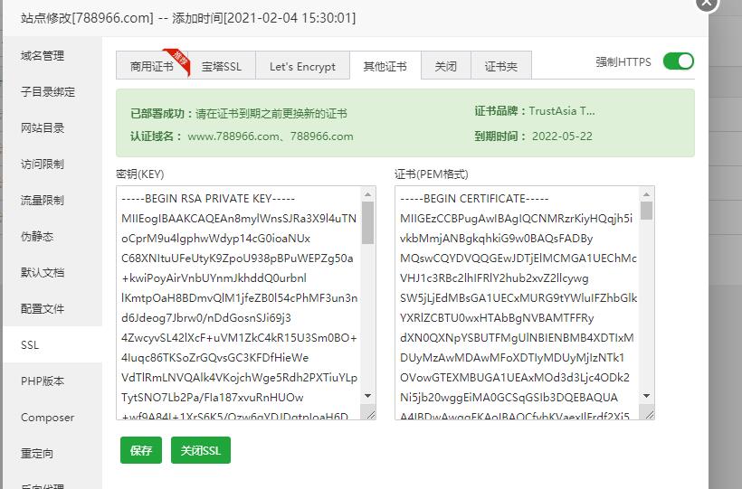

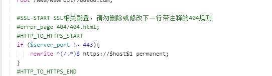

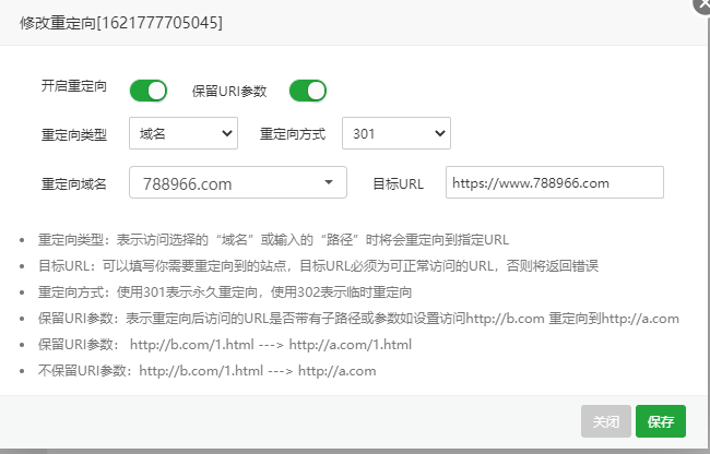

发表于 2021-5-24 12:08:11 | 显示全部楼层
谢花郎 发表于 2021-5-24 09:46
把网站配置截图完整贴一下出来看看
你好。是这样的。。。。。。
我这个站也使用了cnd加速,加速上也配置了https的,也是采用了http—到https的设置。。。不知道问出再哪里。。。麻烦帮忙看看。谢谢
