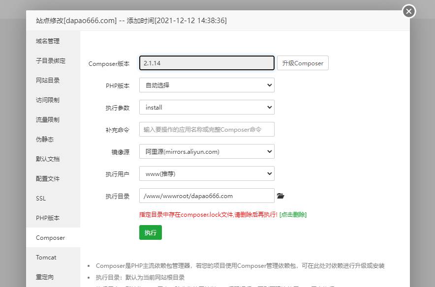

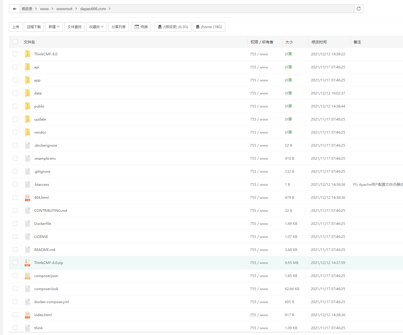

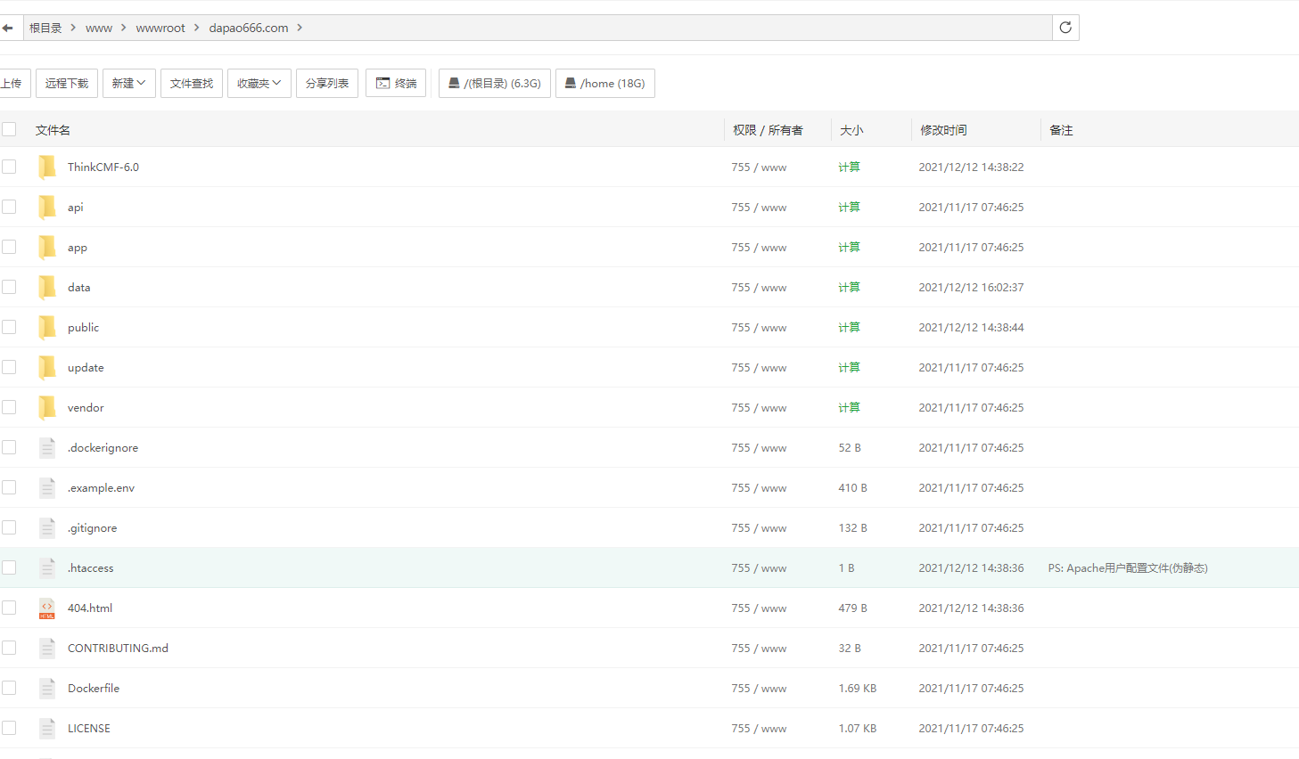

您好,使用composer进行安装软件,或者更新composer不会造成你的文件损失,这是我刚才测试的结果
copmoser是根据您的composer.josn 文件中的配置进行安装文件的,
