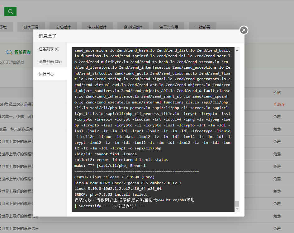

您好!尝试使用极速模式安装看看是否可以正常安装,还是不行的话截图看一下执行日志!

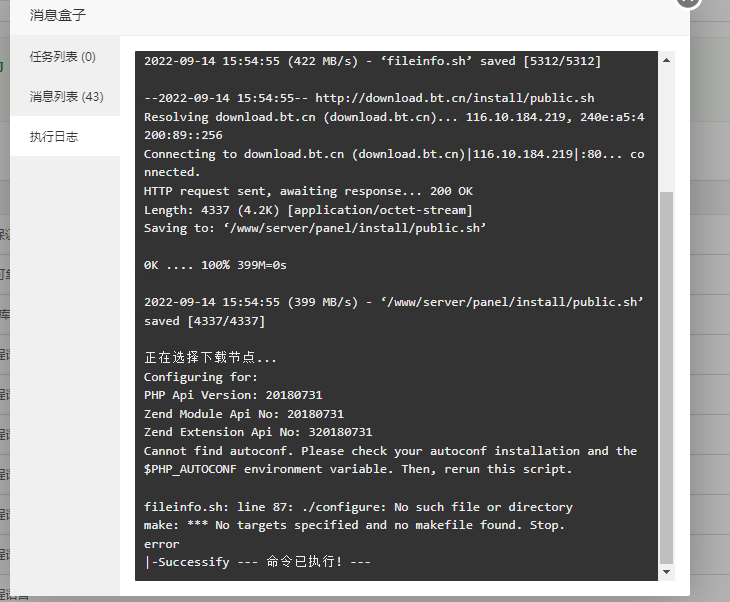

发表于 2022-9-14 15:55:52 | 显示全部楼层
旧城旧人 发表于 2022-9-14 15:53
极速安装可以但是安装完之后php的扩展安装不了
重新安装扩展然后截图看一下执行日志
发表于 2022-9-14 15:56:33 | 显示全部楼层
堡塔运维向樛木 发表于 2022-9-14 15:48
您好!尝试使用极速模式安装看看是否可以正常安装,还是不行的话截图看一下执行日志! ...
发表于 2022-9-14 16:05:17 | 显示全部楼层
堡塔运维向樛木 发表于 2022-9-14 15:55
重新安装扩展然后截图看一下执行日志
fileinfo.sh: line 87: ./configure: No such file or directory
make: *** No targets specified and no makefile found. Stop.
error

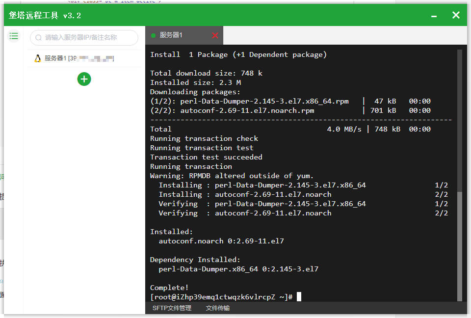

发表于 2022-9-14 17:49:53 | 显示全部楼层
提示缺少autoconf依赖 执行一下命令安装一下再尝试安装扩展
  1. yum install -y autoconf -y
执行的时候可以截个图看看
发表于 2022-9-15 08:51:52 | 显示全部楼层
执行的时候可以截个图看看
可以了谢谢
