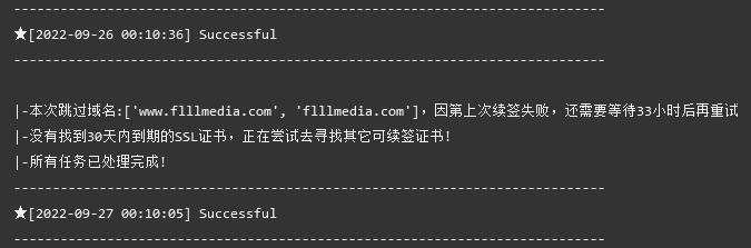

我看有个自动命令是可以续签的 但一直不成功

我手动更新还是可以的 但是我发现这个脚本还是运行了的 只是失败了 失败了很多次后 我手动更新就要等1小小时 或者33小时才能手动 我等了 现在手动更新了 你们可以参考下
提个问题
1. 普通的证书是一个域名申请一个 如果一个网站绑定多个域名好像只有这个证书才能自动申请下来
2. 你们的宝塔证书能生效1年 但一次只能申请一个不能多个 所以不得行 而且还要填资料又麻烦
咱们不能简单搞定这个问题吗

您好,是否有使用CDN、反向代理之类的?使用的是文件验证,还是DNS验证,DNS的api验证?
发表于 2022-9-28 22:52:42 | 显示全部楼层
运维风光 发表于 2022-9-28 16:31
您好,是否有使用CDN、反向代理之类的?使用的是文件验证,还是DNS验证,DNS的api验证? ...
文件验证
不知道啥是dns api 和反向代理 应该没设置过
