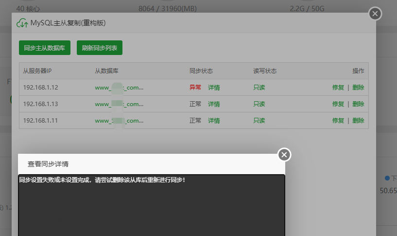

提示的是
同步设置失败或未设置完成,请尝试删除该从库后重新进行同步!
发表于 2022-9-27 15:03:42 | 显示全部楼层
插件异常提示这个,  我到192.168.1.12服务器执行
SHOW SLAVE STATUS;
结果是下图

发表于 2022-9-29 13:29:42 | 显示全部楼层
堡塔运维向樛木 发表于 2022-9-27 17:37
您是否尝试过删除从库重新从库重新搭建,删除前注意备份
试过了哈,基本确认是插件有bug
发表于 2022-9-29 14:37:38 | 显示全部楼层
你好 确认下  就是如果部署了多台从的情况下 删除任意一台 即下一台就会报异常 这个BUG是吗
发表于 2023-1-4 09:54:17 | 显示全部楼层
河妖 发表于 2022-9-29 14:37
你好 确认下  就是如果部署了多台从的情况下 删除任意一台 即下一台就会报异常 这个BUG是吗 ...
对的,就是这个错误的.
发表于 2023-1-4 15:03:16 | 显示全部楼层
您好,这边已经升级插件您升级下插件试试是否还是有这个问题
