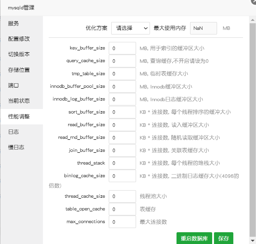

问题表现:设置好优化方案后点击保存-重启数据库,重启完成后返回性能调整界面.所有内容显示为0,不知道是否保存成功了
Mysqld性能优化
Mysqld性能优化

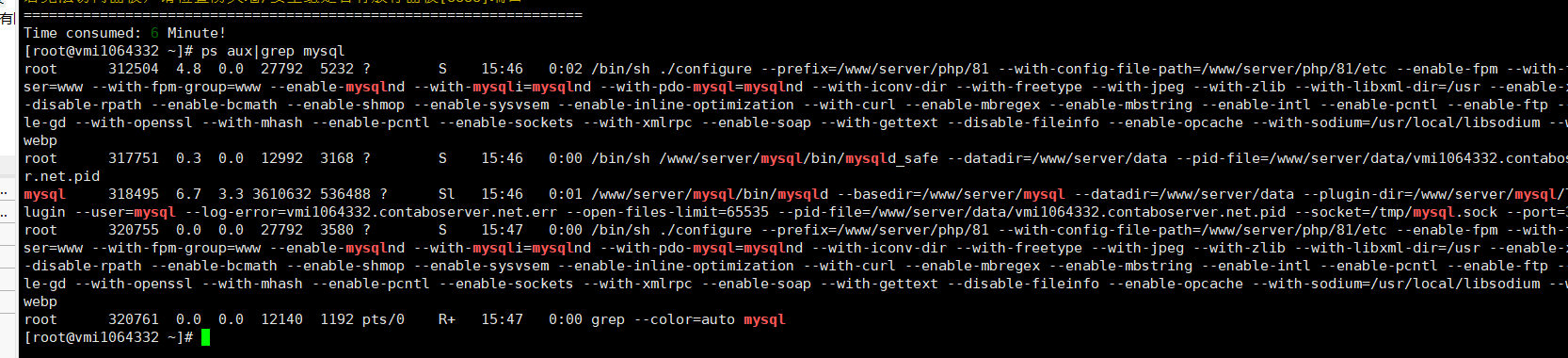

您好,请 检查mysql是否启动。如果没有请
  1. ps aux|grep mysql

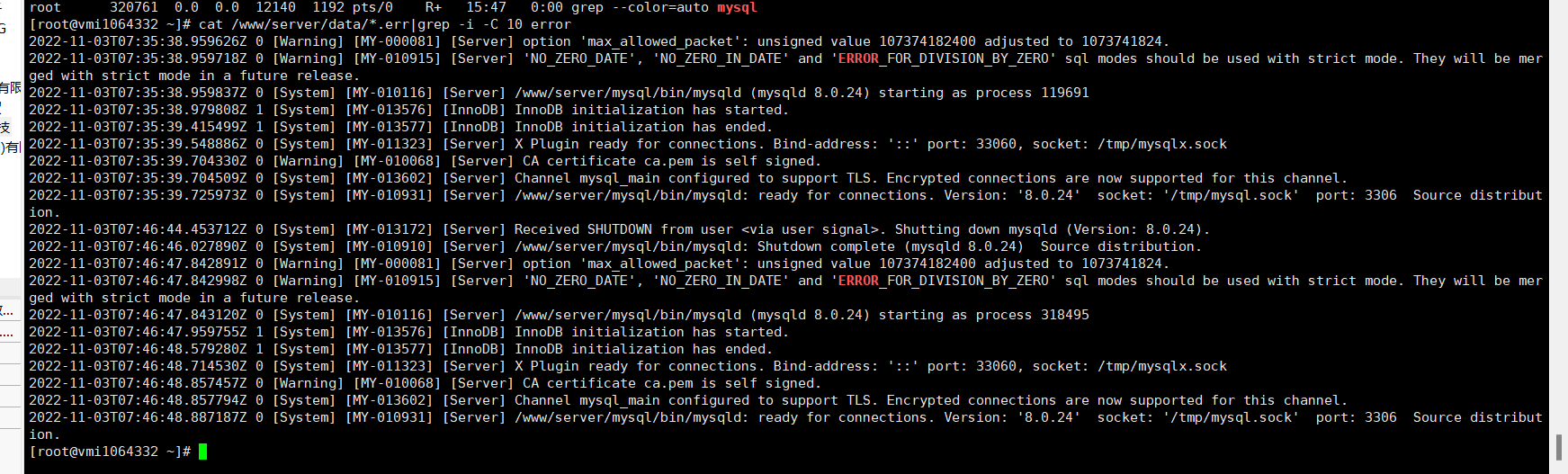

检查日志查看是否有错误
  1. cat /www/server/data/*.err|grep -i -C 10 error
发表于 2022-11-3 15:48:14 | 显示全部楼层
检查日志查看是否有错误
宝塔的已安装服务里显示mysql服务是启动了的
发表于 2022-11-3 16:08:23 | 显示全部楼层
使用命令查看下。同时检查下日志

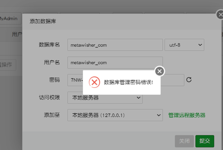

发表于 2022-11-3 16:22:40 | 显示全部楼层

发表于 2022-11-3 16:31:46 | 显示全部楼层
您好,您使用phpmyadmin或者其他工具修改过root密码吗?如果没有尝试在数据库界面 修改下 root密码
发表于 2022-11-3 17:07:58 | 显示全部楼层
数据库密码错误那个已解决
发表于 2022-11-3 17:15:54 | 显示全部楼层
似乎是root密码错误引起的,这个问题修复后,这个主题的问题也解决了,重新进入显示了之前的配置
发表于 2022-11-3 17:33:24 | 显示全部楼层
是的,面板需要密码才能检查到数据库的配置
