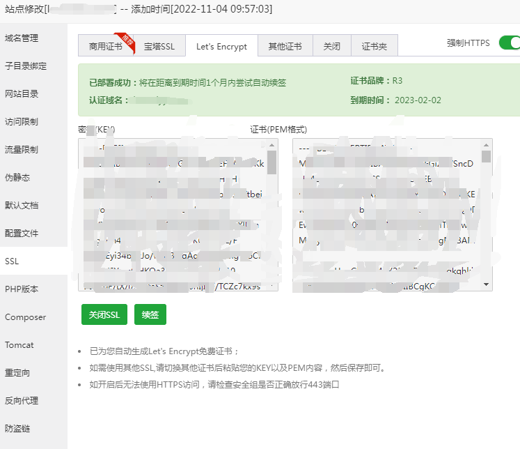

自建服务器 在http的情况下域名加端口都是可以正常访问网站  但是设置https 用Let's Encrypt成功后却无法访问网站 希望帮忙解决一下网站错误日志:172.17.0.1 - - [06/Nov/2022:10:15:05 +0800] "GET / HTTP/1.1" 301 162 "-" "Mozilla/5.0 (Linux; U; Android 8.0.0; zh-cn; Mi Note 2 Build/OPR1.170623.032) AppleWebKit/537.36 (KHTML, like Gecko) Version/4.0 Chrome/61.0.3163.128 Mobile Safari/537.36 XiaoMi/MiuiBrowser/10.1.1"
172.17.0.1 - - [06/Nov/2022:10:15:06 +0800] "GET / HTTP/1.1" 301 162 "http://baidu.com/" "Mozilla/5.0 (Linux; U; Android 8.0.0; zh-cn; Mi Note 2 Build/OPR1.170623.032) AppleWebKit/537.36 (KHTML, like Gecko) Version/4.0 Chrome/61.0.3163.128 Mobile Safari/537.36 XiaoMi/MiuiBrowser/10.1.1"
172.17.0.1 - - [06/Nov/2022:10:15:18 +0800] "GET / HTTP/1.1" 301 162 "-" "Mozilla/5.0 (Linux; U; Android 8.0.0; zh-cn; Mi Note 2 Build/OPR1.170623.032) AppleWebKit/537.36 (KHTML, like Gecko) Version/4.0 Chrome/61.0.3163.128 Mobile Safari/537.36 XiaoMi/MiuiBrowser/10.1.1"
172.17.0.1 - - [06/Nov/2022:10:15:18 +0800] "GET / HTTP/1.1" 301 162 "http://baidu.com/" "Mozilla/5.0 (Linux; U; Android 8.0.0; zh-cn; Mi Note 2 Build/OPR1.170623.032) AppleWebKit/537.36 (KHTML, like Gecko) Version/4.0 Chrome/61.0.3163.128 Mobile Safari/537.36 XiaoMi/MiuiBrowser/10.1.1"

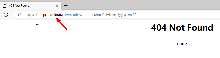

您好,是love.xixixi.com这个域名?此服务器无法证明它是 love.xixixi.com;它的安全证书来自 baoqin.net。这可能是由错误配置或者有攻击者截获你的连接而导致的。
并且此服务器无法证明它是 baoqin.net;它的安全证书已于 19 天前到期
发表于 2022-11-7 15:25:56 | 显示全部楼层
运维风光 发表于 2022-11-7 15:21
您好,您的网站使用了cdn? cdn支持90端口吗?
这个我不清楚哦!域名是阿里的 自建的服务器 用腾讯的服务器做的内网穿透 我先把ssl 关闭 你试试看一下
