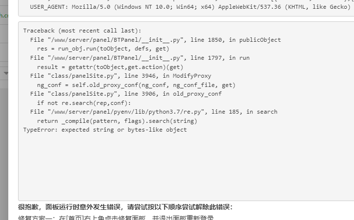

用的是腾讯云轻量服务器,预装宝塔和wordpress软件的版本。今天晚上发现wordpress的后台http://4X.XXX.XX.X1/wp-login.php 无法登录。发现反向代理的端口9000和我白天装的一个软件冲突了(难怪白天一直无法启动那个新装的软件)。为了修改反向代理的监听端口,先把php-fpm.conf.default里面的9000端口改掉。然后回到实例,运行pkill关闭php。然后重启php-fpm。后又修改nginx.conf.default里面的9000端口。返回宝塔面板就开始报错。如下图:
然后原路返回把以上修改过的参数又改回去。依旧报错。在暂停了反向代理后无法重新打开。网站前端也无法进入了。是否有办法恢复呢?
发表于 2023-2-17 22:24:16 | 显示全部楼层
您好,删掉面板依赖的python环境,手动修复一下试试,命令:(不要在面板里面的终端执行)
  1. mv /www/server/panel/pyenv /root
  2. curl http://download.bt.cn/install/update_panel.sh|bash

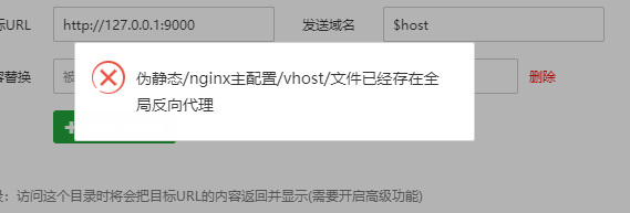

代码已执行。重新登录面板,开启反向代理报错。网站没有恢复。报错信息如图:    微信图片_20230217233418.png
发表于 2023-2-18 00:28:17 | 显示全部楼层
您好,检查一下伪静态、配置文件、Nginx主配置文件是否存在
location / {} 这种全局设置,如有这种规则的话是不允许建立的。

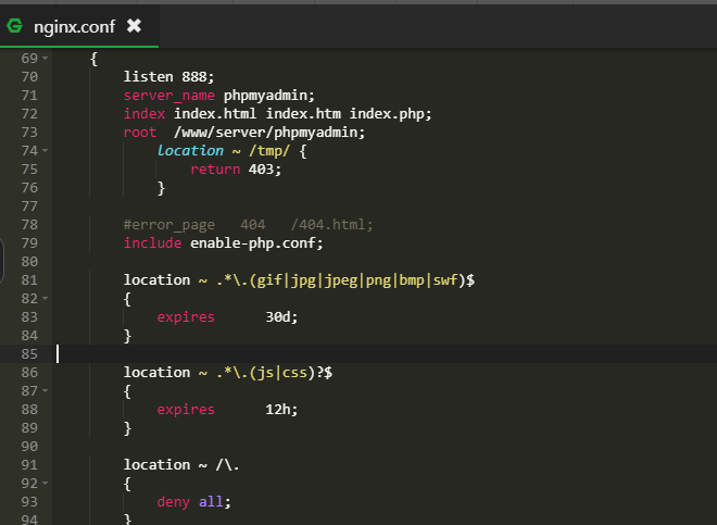

伪静态配置文件为空;Nginx相关代码如下,是否需要修改?具体如何改?另外Vhost文件目录没有找到,是否可以告知文件目录地址?
