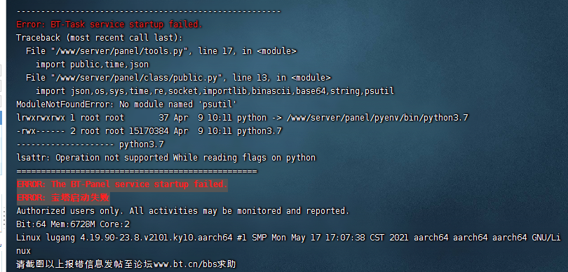

服务器配置:
  • 麒麟 V10 SP2
2核8G
发表于 2023-4-9 10:54:23 | 显示全部楼层

发表于 2023-4-9 11:08:02 | 显示全部楼层
堡塔运维香菜卷 发表于 2023-4-9 10:54
您好,您是使用龙芯架构的安装命令安装的吗?
是的,用的龙芯架构命令安装的。新的麒麟v10系统, 4.19.90-23.8.v2101.ky10.aarch64 #1 SMP Mon May 17 17:07:38 CST 2021 aarch64 aarch64 aarch64 GNU/Linux

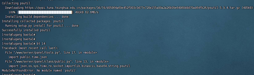

发表于 2023-4-9 17:09:17 | 显示全部楼层
堡塔运维香菜卷 发表于 2023-4-9 15:45
您的服务器无法连接https的pip源,您修改下里面的pip源地址,https改为http尝试一下。 ...
改了,使用http
现在报错如下:
ERROR: Could not find a version that satisfies the requirement aliyun-python-sdk-core==2.13.35 (from -r /www/server/panel/pyenv/pip.txt (line 1)) (from versions: none)
ERROR: No matching distribution found for aliyun-python-sdk-core==2.13.35 (from -r /www/server/panel/pyenv/pip.txt (line 1))

发表于 2023-4-9 17:16:33 | 显示全部楼层
堡塔运维香菜卷 发表于 2023-4-9 17:10
您看看面板能否正常访问?输入 是否能正确获取面板登录信息
麻烦看下,已经安装了,提示找不到。
